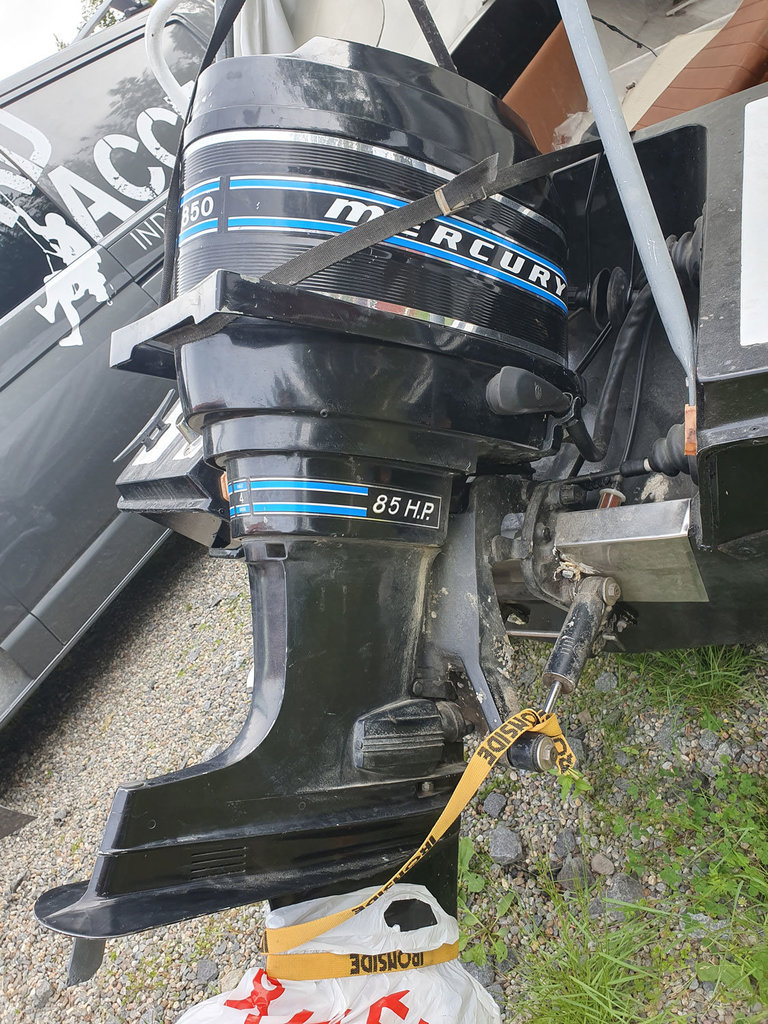

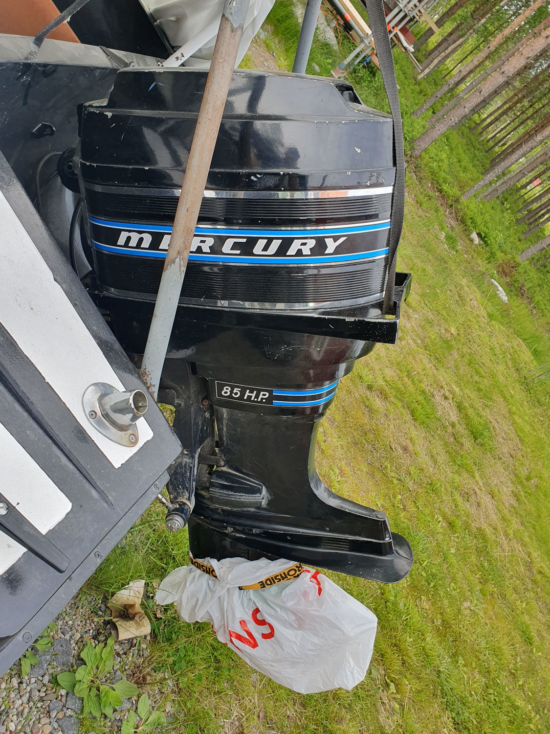

Är på jakt efter nya tätningar runt propelleraxeln till en Merc 850 Thunderbolt. Problemet är att jag inte vet vad jag har för årsmodell (köpt beganad och långt ifrån första ägaren på den..). Jag har en original instruktionsbok med ett nyckel nr inskrivet ( 133 C 510 95 ). Googlat och årsmodell och OEM nr ska stå på sidan av motorn men hittar inget. Bifogar bilder och hoppas att någon gammal räv känner igen den eller vet någon som vet..
Tacksam för all hjälp även killgissningar! Bilder:
Det står inget nummer på plattan som sitter under styrarmen i framkant?
Har du provat att försöka få isär växelhuset? Brukar i princip vara omöjligt att få bort den stora gängade ringen som håller hela innehållet på plats.

Mange 249: Hahaha såklart det gör! :rolleyes: Lite pinsamt att jag tagit bild på plattan men inte läst texten på den...   Var så inställd på att den skulle sitta på sidan från nåt amerikanskt forum. Men tack, utan din info hade jag väl hittat den nästa vår :)
guestsson: Tack bra då kan jag ändå beställa även om OEM numret på plattan inte ger någon träff.
Gelis: Jo har rivit lös allt som behövs verkar det som. Muttern bakom propellern satt inte alls så farligt bara ett par dornknack så rullade den ut. Själva insatsen (den gjutna "hylsan" som håller alla tätningar, nållager och det stora drevet inkl. lager) satt lite hårdare jag fick bygga en avdragare för den (nya armar till 2-armad biltema avdragare) men med den gick det väldigt smidigt. Kanske olika jävligt på olika årsmodeller? Tror också att denna motor endast gått i insjö det kanske är bra.
