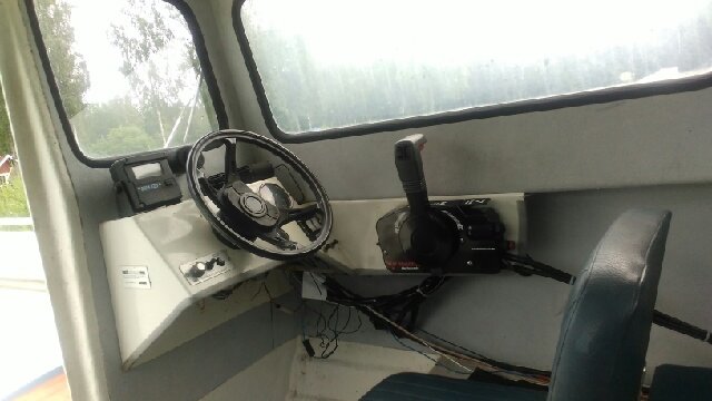

farn 41 Postad 26 Juni , 2019 7 timmar sedan skrev Peter_K: Billigast är att använda plottern; den visar ju hastighet om du vill. Det är minsann till att tänka utanför boxen, det sitter ingen plotter i denna båt 😁. Det som syns ovanpå instrumentpanelen är en mkt gammal sumlogg ur funktion. Kanske det är en bättre idé att sätta en plotter ungefär där, men så åker vi upp i pris då. Jag vill ha ett instrument för hastighet som är fast monterat i båten. Tusen kronor för biltemas variant är inte dumt, men undrar nu om det kan finnas någon lösning med liten smidig plotter som inte blir så hiskeligt mycket dyrare. Dela detta inlägg Länk till inlägg Dela på andra webbplatser

farn 41 Postad 20 Juli , 2019 Så, idag var det väder och vattentemp för att inspektera och av laga den trasiga sumloggen. Den sitter behändigt nog inte i en skrovgenomföring utan på ett vinkeljärn på akterspegeln. Inte behändigt är att detta sitter under kassetten på akterspegeln som motorn är upphängd på. Man får dyka, men då kunde jag skruva ut loggen ut fästet, ta den upp på aktern och visst saknades paddelhjul och även säkerhetsbygel. Monterade nytt hjul med stift, snurrade fint som tusan. Bara dyka i och montera. Hade ingen bygel men tog ett buntband som provisorium (kommer självklart fixa bygel...snart). Loggen funkar nu fint, och som alla äkta hastighetsmätare tror jag den visar lite i överkant. Jämförde med iphone-gps och fick drygt 1 knop mer på loggen vid ca 15 knop. Loggen visar tydligen 4 sekunder-snitt och uppdaterar varje sekund. tack @Peter_K för länken, du sparade mig en tusing 👌 1 Dela detta inlägg Länk till inlägg Dela på andra webbplatser
