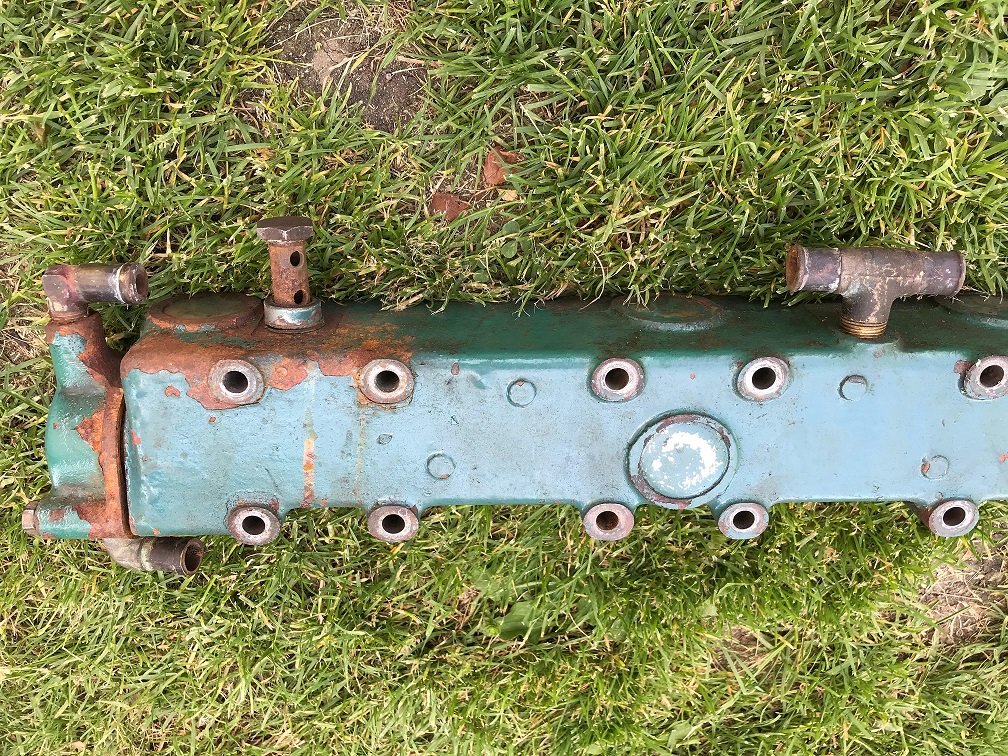

Jo den har varit sötvattenkyld från början, har tidigare haft hemma hamn i Helsingborg. Oljekylaren har jag monterat med från vattnet från värmeväxlaren och leder vattnet därefter till avgasröret. ska se om jag kan fota den gamla limpan och där visa vilken anslutning som saknas, tror inte att det har betydelse, tror att det är för att få cirkulation på termostatens baksida.

Den anslut med bult med hål i som sitter närmast termostathuset, den saknas på den limpan som nu sitter på, men som jag ser det är där i limpan ett rör som slutar bakom termostaten. Jag har inte pluggat den nedre anslutning på termostathuset.
Jag har aldrig sett anslutningen med hålskruv. Koppla slangen från cirkulationspumpen tii den bakre anslutningen på T-röret. Sätt en slang med plugg i mellan T-röret och vinkelanslutningen på termostathuset. Den övre kopplar du till värmeväxlaren via oljekylaren. Slangen mellan T-röret och termostathuset behövs gentligen inte, utan man kan plugga anslutningen på T-röret och termostathuset, men om det blir något problem med färskvattenkylningen, kan det vara bra att slangen sitter där. Då är det lättare att koppla om till sjövattenkylning.
2019-06-23 vid 11:20 skrev Uven12:
  • Jo, som jag skrev pluggade jag inget när jag bytte limpan, däremot kom jag på att jag flyttade över termostathuset och anslutning under från T rör till 90 graders, det vill säga det motsvarar att plugga.
