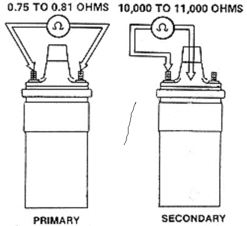

Här är en figur på hur du i princip mäter.
Din tändspole ser annorlunda ut.
Och värdena är ungefärliga, det viktigaste är ju att du verkligen har motstånd (resistans) i de båda lindningarna. Får du noll ohm, eller --- oändligt antal ohm är det fel, noll, då har du kortslutning, oändligt, då har du avbrott.
Det kan tänkas att du får mer precis hjälp om du googlar "test ignition coil outboard motor"...

Ja jo de är så jag menar. Jag och el är inte kompisar 😁
Då ska jag kika om jag får tag på någon som kan mäta åt mig alt. köpa en och testa. Jobbigaste är att de bara hackar när jag kör med den och inte på tomgång. Men jag tackar för snabbt svar.🙏
Okej. Tack o bock. Ska testa mig fram eller kika efter en elektriker. Tack för en bra beskrivning.
Om motorn går, om än hackar, är det ju lätt att tro att den inte går på alla cylindrarna, är den trecylindrig? Du kan ju be kompisen mäta alla tändspolarna och se om någon av den ger ett avvikande värde (eller inget alls).
