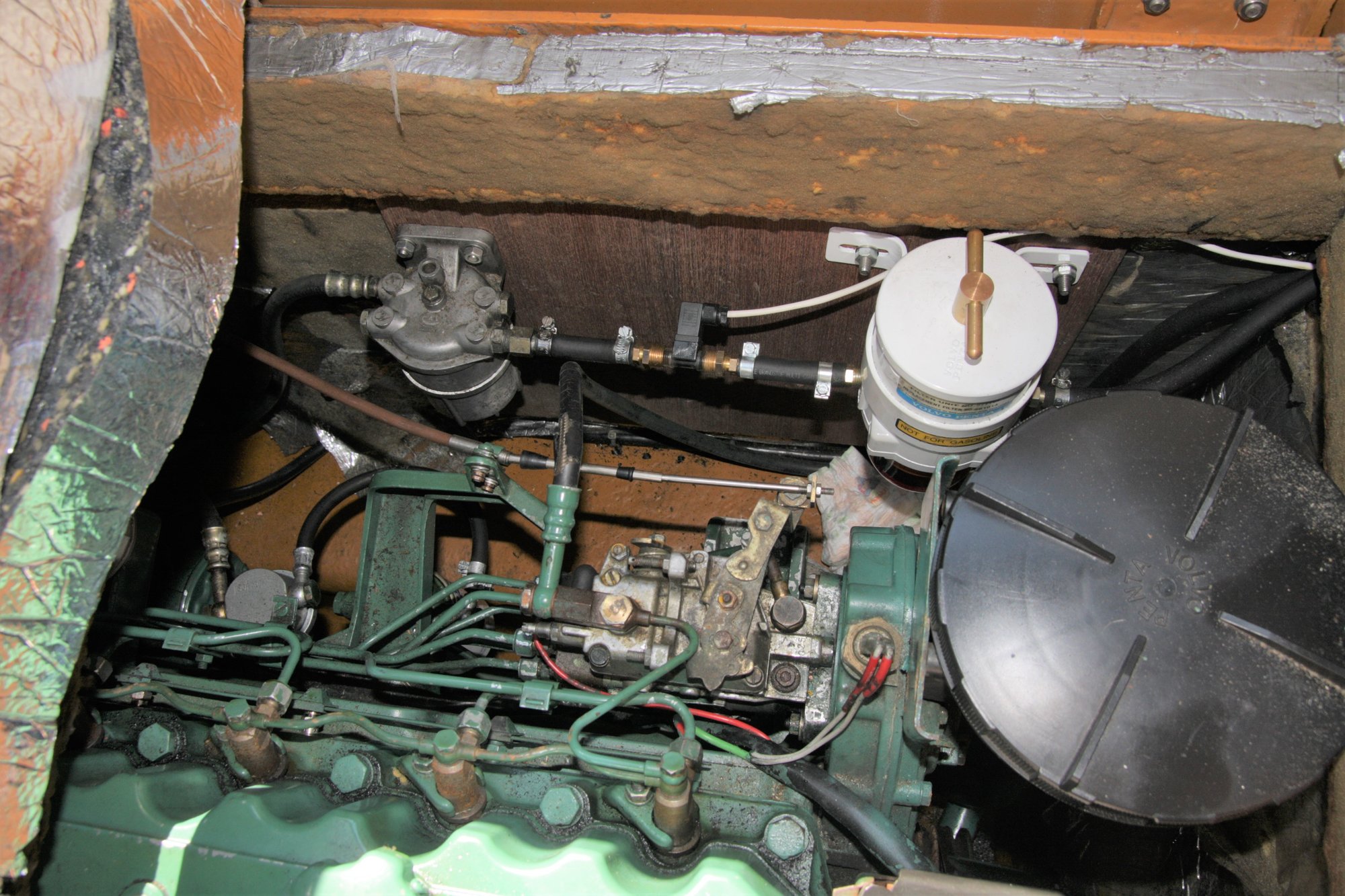

Jag har en liknande display, visar en bild på mitt montage av sensorn till inkommande diesel.
Original vattenasvskiljare får vara kvar som utjämnare av flödet och dieseln passerar bränslefiltret före sensorn, har inte vart något problem med det på ganska många år.
Sensorn till returen är monterad närmast tanken, lång ledning ger mindre ryckighet i flödet.
