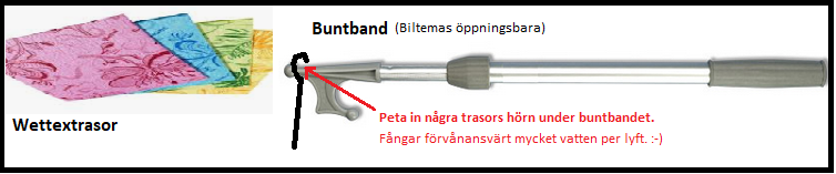

Thomas-1 311 Postad 18 Juni , 2019 Hur många liter vatten är det som pumpen inte tar? Hur ofta behöver du tömma så noggrant? Själv har jag bara behövt tömma kölsvinet torrt 1 gång per år inför vintern. Metod enligt bilden nedan. Kanske totalt 3 liter rest-vatten i mitt fall, typ 6 lyft till närplacerad hink har räckt (med 3 applicerade trasor). Bildkälla: Hopsaxat, dock öppningsbara buntband. Dela detta inlägg Länk till inlägg Dela på andra webbplatser
