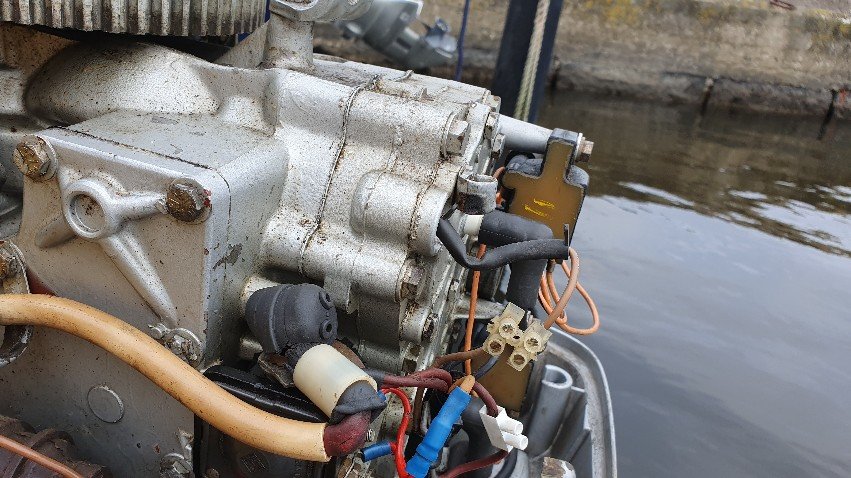

Jag byta mitt tändningslås inför denna säsongen och provade starta den när ja gjort de. Bara en snabb start så jag visste allt vart kopplat rätt. Startade utan problem och sen stängde jag av direkt igen.
Sen kör jag och lägger i båten och sen startar den såklart inte. Jag testa länge så möjligt den blev sur vid det tillfället. Iaf efter att testat ett tag öppna jag motorhuven och såg att en del sladdar hade brott på sig eller var väldigt nedslitna så bara halva av koppartråden var kvar. Då jag började byta lite sladdar,  fick igång primern som inte funkat innan. Men gick inte igång endå men då k sån den v ser ut för sur.
Därför var jag där idag för o men nu var batteriet för dåligt. Men jag kollade runt bland sladdarna och såg nåt väldigt konstigt.
En sladd som gick in i en socker bit och en sladd med samma färg som gick in i sockerbitshålet ett steg är högre, dvs ingen kontakt. Det konstig är att det verkar varit så länge. Nån som vet vad detta är för sladd? Brun sladd på bilden.
Sen så har jag gjort en tjuvkopplibg eftersom en säkring pajja på sjön.. Det är de röda sladdarna på bilden dom går in i en vit sockerbit, är de nån som vet vad för sorts säkring som ska sitta där?
