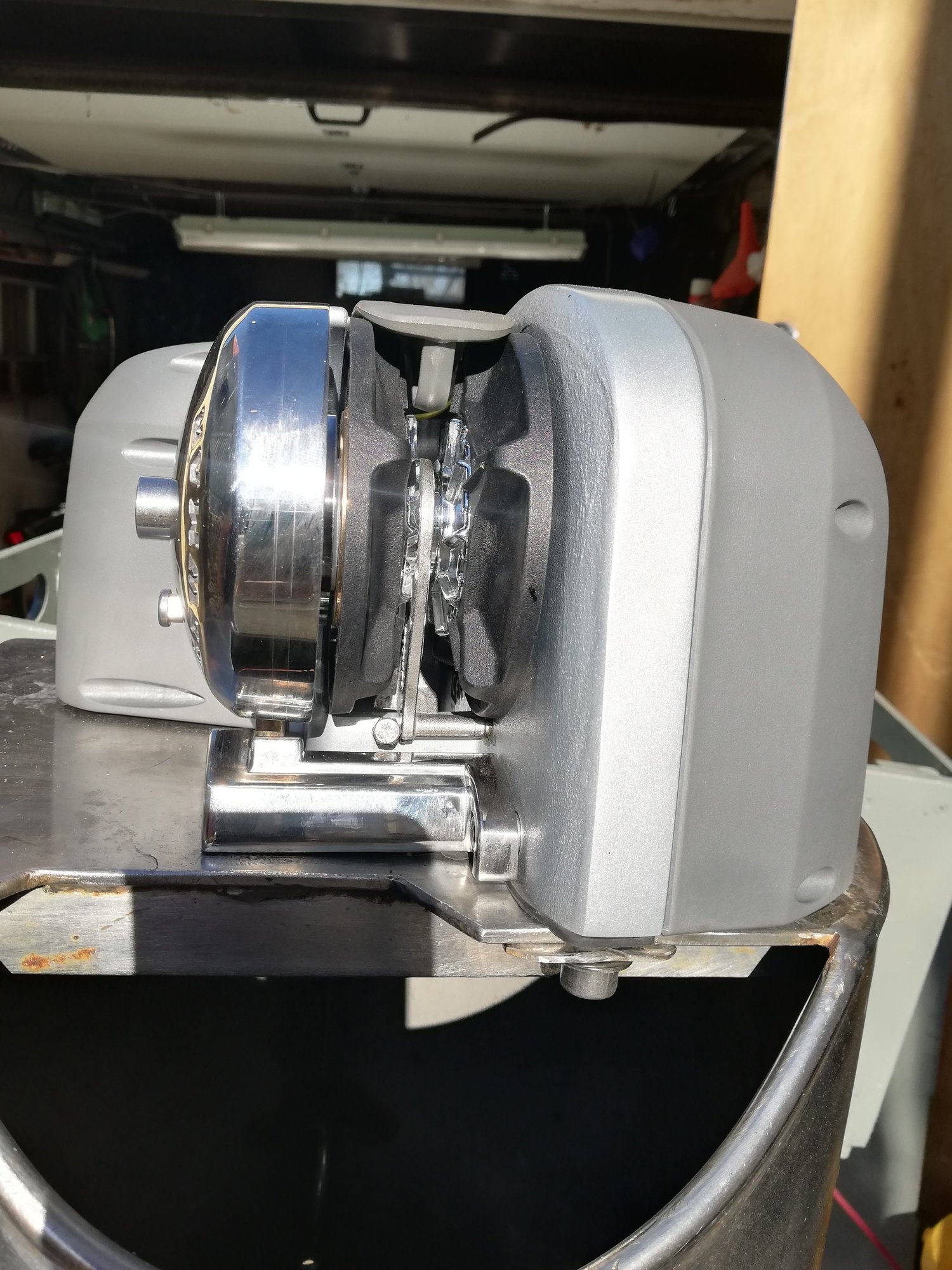

Diskotek 2 Postad 6 Juni , 2019 Hej, Har till säsongen skaffat en ny båt. Det är en Nordic oceancraft 22 dc. Denna båten är utrustad med ett lewmar ankarspel i aktern. Det är min första båt med ankarspel. Nu till mitt problem: Spelet är i låst läge under färd och när det är dags att lägga till är det dags att få ner ankaret. Jag har både fjärr och knappar på panelen. När jag vill sänka ankaret vill det inte riktigt släppa från det låsta läget utan den vinschar ut rep som sedan skapar oreda och gör så att linan fastnar och blir svår att få loss. Problemet verkar vara att linan inte släpper från vinschen utan sitter fast kvar i det låsta läget. När jag väl löst loss linan med allehanda verktyg kan jag få ner ankaret som då lossnat ur det låsta läget. Jag har läst att jag ska hålla ner knappen för "ner" i två sekunder men det släpper inte. Jag är ju van vid att ankaret faller av sin egen vikt och inte vinschas ner. Jag tror helt enkelt att jag gör något fel men jag vet inte vad. En teori är att linan är ganska skadad och att den därför fastnar i tänderna på vinschen och därför inte löper fritt. Tar tacksamt emot hjälp även om jag förstår att jag är lite luddig men det beror främst på okunskap. Dela detta inlägg Länk till inlägg Dela på andra webbplatser
Georg_Ohm 4 840 Postad 6 Juni , 2019 (redigerade) Typiskt Lewmar. När du kör neråt skall linhjulet gänga ut sig en bit på axeln och då skall antingen linan löpa fritt i hjulet eller hela linhjulet rotera fritt beroende på modell. Det kallas för fritt fall. Det ser ut som om ditt ankarspel sitter svårtillgängligt inne i båten..... suck. Men du får iallafall göra som så att du skruvar loss linhjulet, tvättar axeln och samtidigt inspekterar den så att den inte har några skador. Sedan tvättar du även linhjulet med lösningsmedel, och inspekterar dess nav så att även det är oskadat. Sedan fettar du in axeln med något bra fett, propelleraxelfett brukar fungera bra. Likadant med navet i linhjulet. När du nu sedan provkör skall linhjulet frikopplas från axeln på något sätt när du kör spelet nedåt, och gänags på och låsas på,axen när du kör uppåt. Sedan kan även ankarlinan strula, den matas inte ut ordentligt? Har den kinkat sig? Det skall finnas en svirvel mellan linan (är det en blyad lina?) och ankaret, ankaret roterar alltid vid upptag och det blir väldigt kinkigt om det tillåter att även linan vrids, därför måste det finnas en svirvel. Vid upptag av ankare och lina, kan linan kinka sig igen av samma orsaker, och det kan också vara så att linan inte faller ned i boxen där den skall förvaras, även det är ett känt problem, det kan vara kink på linan eller dålig fallhöjd. Men Du får säkert hjälp av generalagenten, kolla på Jan Comsted AB hemsida, under "kontakt" jag vet att dom svarar snabbt på mail, och även i telefon. Redigerad 6 Juni , 2019 av Georg_Ohm 1 Dela detta inlägg Länk till inlägg Dela på andra webbplatser

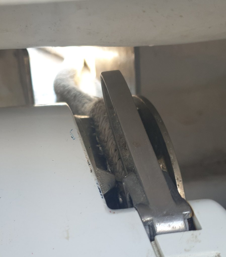

Diskotek 2 Postad 6 Juni , 2019 Stort tack för att du tog dig tid att svara. ja, det är inte helt lättillgängligt där. Svor en hel del idag 😄 jag tycker nog att själva linan matas ut ur lådan. Problemet är att den liksom bara matas ut inne i motorrummet. Det som händer är att det blr en ögla på linan som är extremt svår att få igenom det trånga (lite plats som sagt) utrymmet mellan vinschen och öppningen akterut. När jag fått löst detta och får ner ankaret ur det låsta läget och med 30cm lina som nu är loss så kan jag både höja och sänka utan problem. Problemet uppstår efter att jag låst linan i uppfällt läge. Det är alls bata precis i början som strulet kommer vilket är fullt tillräckligt det sitter en svivel mot ankaret så det är inga problem. Det verkar helt enkelt som att linan inte rktigt löper fritt de första 30-50cm och där kärvar det ihop sig. Jag har hört att lewmar är lite sisådär men också hört att comsted har bra support så man får väl hoppas på det bästa. Är inte direkt sugen på att krångla mig in och meka heller. Får knappt plats med armarna där inne... 1 Dela detta inlägg Länk till inlägg Dela på andra webbplatser

Kane 976 Postad 7 Juni , 2019 (redigerade) Linan ser lite sliten ut, vet inte hur känsligt ditt ankarspel är för det. Vilken dimension har du på linan? Du kanske kan gå ner i dimension för att det skall gå lättare vid fritt fall. Med den båten skall du klara dig med 12 mm. Redigerad 7 Juni , 2019 av Kane Dela detta inlägg Länk till inlägg Dela på andra webbplatser

Georg_Ohm 4 840 Postad 7 Juni , 2019 41 minuter sedan skrev Kane: Linan ser lite sliten ut, vet inte hur känsligt ditt ankarspel är för det. Vilken dimension har du på linan? Du kanske kan går i dimension för att det skall gå lättare vid fritt fall. Med den båten skall du klara dig med 12 mm. Tycker jag också. Om den ser ok ut i andra ändan kan man vända på den. Men det är annars en bra idé att dra ut den i hela sin längd och lägga upp den på bryggan för inspektion och för att räta ut, vrida ut kink och veck som kan ställa till det när den skall rullas in eller ut av ankarspelet. Dela detta inlägg Länk till inlägg Dela på andra webbplatser

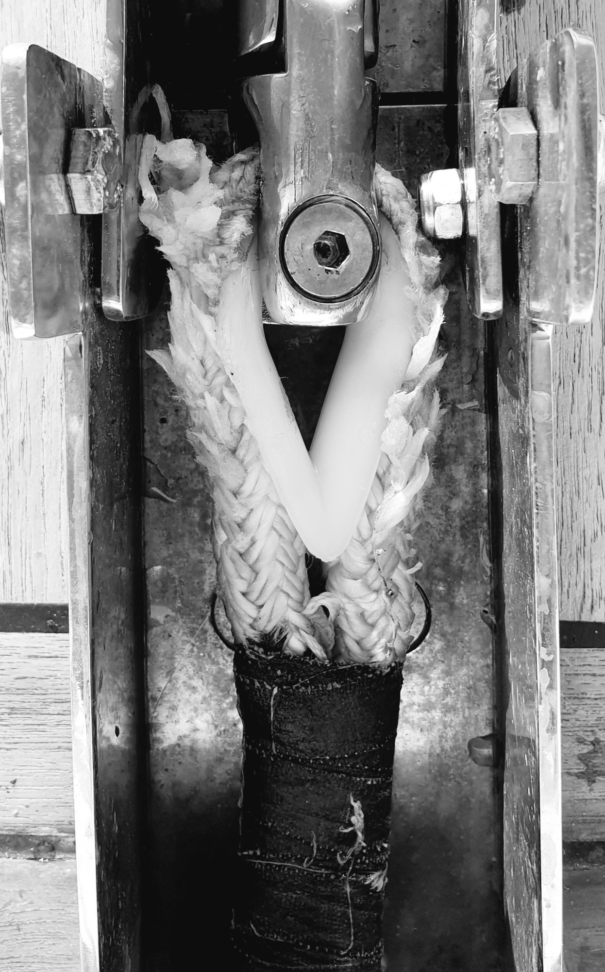

Diskotek 2 Postad 7 Juni , 2019 Gjorde ett försök idag och efter några lyckade försök och några misslyckade kom jag fram till att det troligtvis är det slitna linan som är problemet. Jag tänkte mig göra ett försök att kapa linan bakom den slitna delen och göra som det ser ut idag med ny tejp. Är det någon som vet vilken tejp som används här (eller som man borde använda), eller om det finns någon smartare lösning. Är det någon som vet om det är något problem att kapa en blyad lina? Dela detta inlägg Länk till inlägg Dela på andra webbplatser
Georg_Ohm 4 840 Postad 8 Juni , 2019 (redigerade) 10 timmar sedan skrev Diskotek: Gjorde ett försök idag och efter några lyckade försök och några misslyckade kom jag fram till att det troligtvis är det slitna linan som är problemet. Jag tänkte mig göra ett försök att kapa linan bakom den slitna delen och göra som det ser ut idag med ny tejp. Är det någon som vet vilken tejp som används här (eller som man borde använda), eller om det finns någon smartare lösning. Är det någon som vet om det är något problem att kapa en blyad lina? Det är svårt att splitsa en flätad lina, men det går, jag tog hjälp av en kompis och en bok i ämnet en gång. På en av min svågers båtar satt det en sliten blyad (och flätad-) lina som din, det ankarspelet slirade också och slet linan ännu mer. Vi vände på den linan, den hade likadan kaus i båda ändarna, alltså den slitna delen hamnade längst in mot båten, då fungerade det mycket bättre. Tejp... kanske vulktape, eller kanske hellre en kraftig krympslang? Redigerad 8 Juni , 2019 av Georg_Ohm Dela detta inlägg Länk till inlägg Dela på andra webbplatser
Diskotek 2 Postad 8 Juni , 2019 Jag tog ut hela linan och det såg ut som att det var en knut längst ner. Jag kanske får lossa hela ekipaget och se om Hjertmans kan hjälpa mig eftersom de har en repverkstad. 1 Dela detta inlägg Länk till inlägg Dela på andra webbplatser

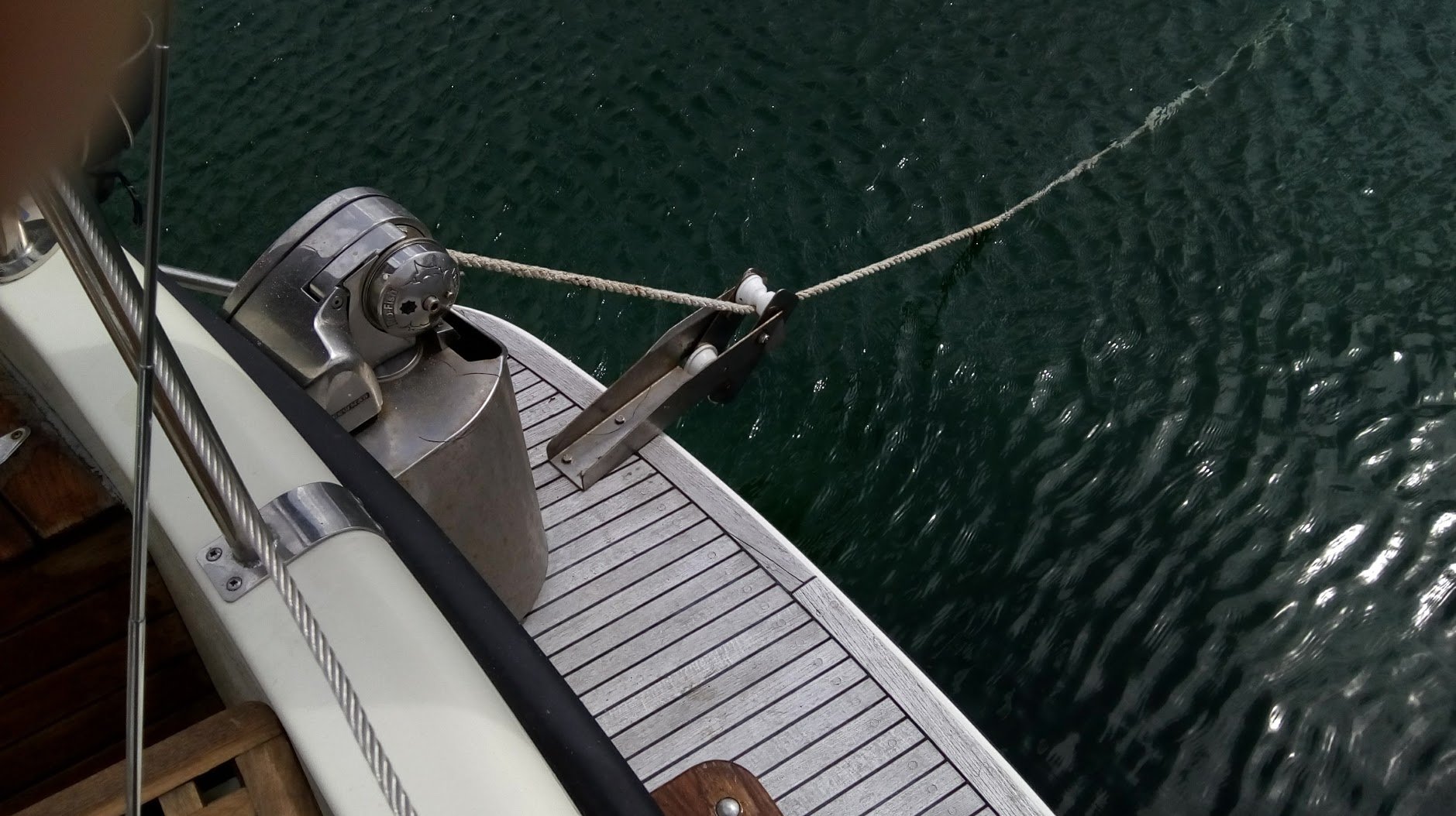

Daniel71 6 Postad 3 Juli , 2019 Löste det! Lite jävlar anamma, många timmar och youtube så har man en ny ögla med kaus i anda änden. Inget jag rekommenderar om man inte är väldigt envis, men nöjd att det gick! Kombinerat med nytt kabular (heter de så, linhjulen?) så räknar jag med och hoppas att mina problem skall försvinna. Dela detta inlägg Länk till inlägg Dela på andra webbplatser
