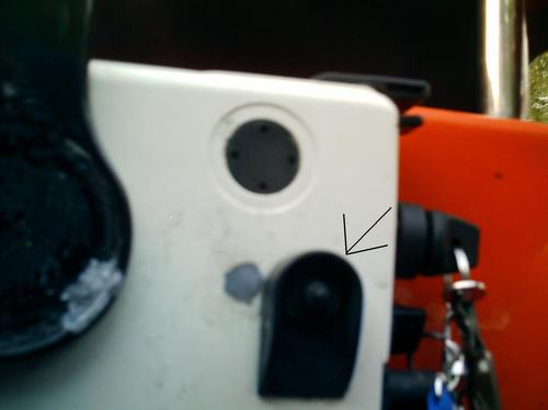

''knapp'' reglage Johnsson VRO 40
Hej ! jag har en sak som jag ej förstår , det sitter en liten knapp på reglaget till min motor jag tror att det är en choke , men så fort man släpper den så tvärdör motorn , och det hjälper ej med att hålla in knappen längre tid den dör ändå :-? Nogån som vet vad det är ? Tacksam för svar ! m.v.h: Henrik Svensson
Gäst Dead Man Walking
kan vara dödmansgreppet som ska sitta där....
Har åxå funderat på det ! men hur det fungerar har jag ingen aning om .
Visst är det dödarn! Ska sitta en gummiplugg med ett snöre där..
Den ser ut som en gaffel är universal och kostar en femtiolapp. skall helst sitta runt handleden under färd...
Denna modell ser ut som det skall skall vara den som är som en gummi propp med ett snöre i. Då det är en pigg som skall tryckas in. Dom andra som ser ut som ett U är till för den modellen som skall dras ut. kolla på denna länken rätt så långt ner 66:- så slipper du hålla på kontakten när du skall köra. http://www.bilcity.se/brytare.htm
En gaffel (iallafall som man äter med) har 3 piggar. Den i mitten trycker in knappen. Jag har ett exakt likadant själv. Mvh // Martin
