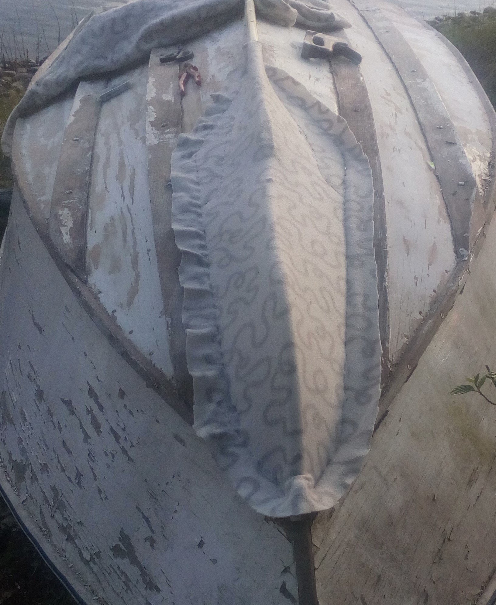

miniraser 10 Postad 12 Juni , 2019 Nu har jag skrapar botten och delvis slipat den. Jag har även byggt på kölen med plaströr som sedan kommer plastas (är inte färdig med bakre delen ännu) Jag har även format om kölen i fören så den ska bryta vågorna bättre. Även det löste jag med plaströr som sedan täcktes med spänt fleece. Fleecen är även behandlad med polyester. OBS! Bilderna på mobilen är tydligen för stora för att ladda upp, men jag kan fixa det senare via datorn om intresset finns. Dela detta inlägg Länk till inlägg Dela på andra webbplatser

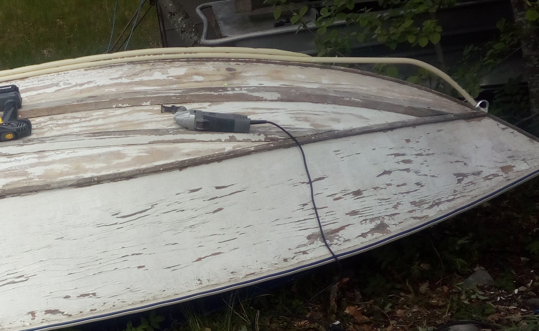

miniraser 10 Postad 14 Juni , 2019 Igår var jag och jobbade lite mer med kölen och slipade ena sidan av båten. 1 Dela detta inlägg Länk till inlägg Dela på andra webbplatser

miniraser 10 Postad 14 Juni , 2019 Här har jag ändrat kölen med hjälp av plaströr. Dela detta inlägg Länk till inlägg Dela på andra webbplatser
miniraser 10 Postad 14 Juni , 2019 Då var fleecetyget spänt Dela detta inlägg Länk till inlägg Dela på andra webbplatser
miniraser 10 Postad 14 Juni , 2019 Framifrån 1 Dela detta inlägg Länk till inlägg Dela på andra webbplatser
miniraser 10 Postad 14 Juni , 2019 Polyester på Som synes så är det en ganska stor grop som kommer jämnas ut till något bättre. Dela detta inlägg Länk till inlägg Dela på andra webbplatser
Faderullan 718 Postad 14 Juni , 2019 Spännande att följa. Snyggt mönster på fleecen också. Torde vara första gången i mitt liv jag kommenterat tygmönster på ett båtforum 😀 1 Dela detta inlägg Länk till inlägg Dela på andra webbplatser
miniraser 10 Postad 14 Juni , 2019 10 minuter sedan skrev Faderullan: Spännande att följa. Snyggt mönster på fleecen också. Torde vara första gången i mitt liv jag kommenterat tygmönster på ett båtforum 😀 Någon gång ska vara den första, jag känner mig ärad 😂 1 Dela detta inlägg Länk till inlägg Dela på andra webbplatser
