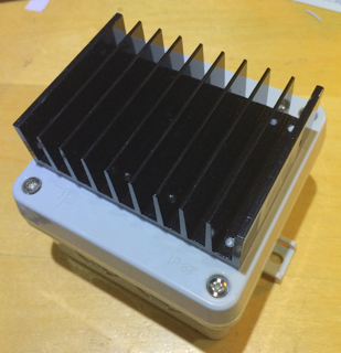

Caribic410 757 Postad 25 Juni , 2019 2019-06-07 vid 00:17 skrev bhemac: Tror 280W är lite, ev går säkringen. FUnkade inte. Satte på och mätte ström, gick att få från 6A-ca 60A.. var borta nån timme å kom tebax, då hade den slutat fungera. plockade isär. fanns ingen säkring. det var ett vridmotstånd å några komponenter bara. 190kr test.. Undrar var jag får tag på en dimmer som klarar bortåt 1000W och som går att koppla in i vanligt 230V uttag Dela detta inlägg Länk till inlägg Dela på andra webbplatser
bhemac 2 859 Postad 25 Juni , 2019 55 minuter sedan skrev Caribic410: 190kr test.. Undrar var jag får tag på en dimmer som klarar bortåt 1000W och som går att koppla in i vanligt 230V uttag Garanti? Kolle lite men 1000W dimmers verkar vara sällsynta om man inte vill betala över 1000kr. Det som finns är byggsatser eller färdiga modulet på eBay men de måste byggas in. Dela detta inlägg Länk till inlägg Dela på andra webbplatser
Caribic410 757 Postad 25 Juni , 2019 53 minuter sedan skrev bhemac: Garanti? Kolle lite men 1000W dimmers verkar vara sällsynta om man inte vill betala över 1000kr. Det som finns är byggsatser eller färdiga modulet på eBay men de måste byggas in. Jag slängde... mitt eget fel ju. Ramlar kanske över vid tillfälle.. Kanske provar att köra "raka rör" igen när jag vid nåt tillfälle fått beredaren varm. Då behövs kanske bara 15-30 min/dag för att hålla värmen.. Dela detta inlägg Länk till inlägg Dela på andra webbplatser

Caribic410 757 Postad 26 Juni , 2019 9 timmar sedan skrev bhemac: Garanti? Kolle lite men 1000W dimmers verkar vara sällsynta om man inte vill betala över 1000kr. Det som finns är byggsatser eller färdiga modulet på eBay men de måste byggas in. Om det kostar en tusing å funkar köper jag gärna. Har inte tid att lära mej hur mixtra ihop egen Dela detta inlägg Länk till inlägg Dela på andra webbplatser

Azguz 105 Postad 27 Juni , 2019 Det är foto/video studios som har dimmers på 1000W eller mer. Sådana som inte kräver installation då utan bara som kan skarvas i. Synd den jag köpte inte verkar finnas längre för den fungerar. Dela detta inlägg Länk till inlägg Dela på andra webbplatser
