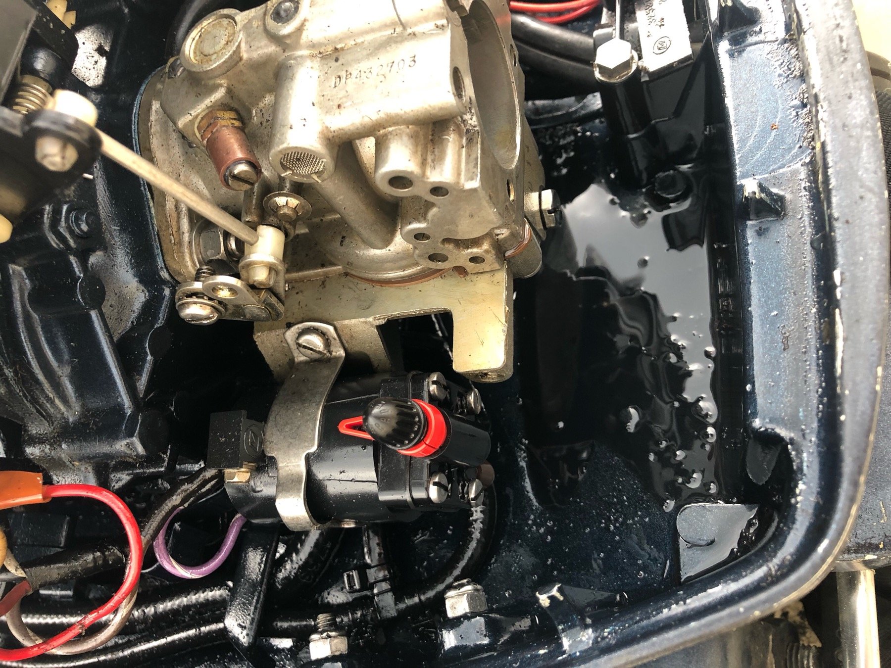

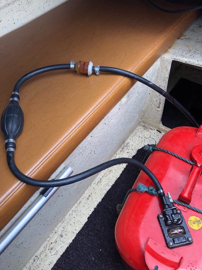

Mawe85 7 Postad 3 Juni , 2019 (redigerade) Har varit nere vid båten nu. Noterade att det är hål på chokevredet. Detta förklarar antagligen varför det fanns en hel del bensin utanför förgasaren efter gårdagens tur. Kan detta göra att den tappar kraft? Tidigare ägare har även monterat ett billigt Feltema filter. Bör jag ta bort detta tillfället för att testa om det gör någon skillnad? Ett vattenavskiljande filter låter vettigt. Tips på något specifikt? Redigerad 3 Juni , 2019 av Mawe85 Dela detta inlägg Länk till inlägg Dela på andra webbplatser
Mawe85 7 Postad 3 Juni , 2019 Nedan ser ni allt bränsle som ligger sidan om. Dela detta inlägg Länk till inlägg Dela på andra webbplatser
Mawe85 7 Postad 3 Juni , 2019 Tank med slang o filter Dela detta inlägg Länk till inlägg Dela på andra webbplatser

535GT 36 Postad 3 Juni , 2019 Inte behöver man ett vattenavskiljarfilter på en utombordare med lös tank. Krävs på stora fasta tankar, men absolut inte på en 20 liters lös tank. Dela detta inlägg Länk till inlägg Dela på andra webbplatser
Mawe85 7 Postad 3 Juni , 2019 5 minuter sedan skrev 535GT: Inte behöver man ett vattenavskiljarfilter på en utombordare med lös tank. Krävs på stora fasta tankar, men absolut inte på en 20 liters lös tank. Okej. Bra att veta. Bör jag ta bort Biltema filtert helt? Dela detta inlägg Länk till inlägg Dela på andra webbplatser

535GT 36 Postad 3 Juni , 2019 Ska du fortsätta med plåttanken, bör du fortsätta med filtret. Dela detta inlägg Länk till inlägg Dela på andra webbplatser
Mawe85 7 Postad 3 Juni , 2019 5 minuter sedan skrev Strmbrg: Men, om det läcker ut bensin så är det väl det som är felet, inte filter, tankar och dylikt. Nytt chokevred och gavel till choken är beställd. Men min fundering är om en bränslet ska ta den vägen via choken in i förgasaren?! Kan tillägga att primerpumpen inte var speciellt hård när jag kände på den. Upprepar felet sig efter byte av chokevred ska jag testa med att pumpa på primerpumpen under körning för att se om det gör någon skillnad. Dela detta inlägg Länk till inlägg Dela på andra webbplatser
Mawe85 7 Postad 3 Juni , 2019 5 minuter sedan skrev 535GT: Ska du fortsätta med plåttanken, bör du fortsätta med filtret. Är ganska sugen på en plasttank då de är lättare att transportera samt minskad risk med rost och annat skit. Dela detta inlägg Länk till inlägg Dela på andra webbplatser

Mawe85 7 Postad 3 Juni , 2019 24 minuter sedan skrev Strmbrg: Läcker det ut soppa även då choken är stängd? Skulle tro det med tanke på bensinpölen under förgasaren, men det sprutar inte vad jag noterat. Dela detta inlägg Länk till inlägg Dela på andra webbplatser
Strmbrg 8 Postad 3 Juni , 2019 Nä, skulle det spruta så skulle det nog inte komma någon soppa alls vidare i systemet. Dela detta inlägg Länk till inlägg Dela på andra webbplatser
farn 41 Postad 3 Juni , 2019 Jag ser inte hålet och vet inte hur den där choken ska fungera, men pölen säger tydligt att du har ett läckage och allt talar starkt för att det är läckaget som ger dig de problem filmen visar. Att pumpa på primerbulben vid gång kan väl ge bättre effekt momentant eftersom mera bränsle trycks förbi läckan. Men borde ju kunna se med egna ögon se var det läcker ut bränsle, med den pölen! Jag fick starkt råd att sätta förfilter på min båt (förvisso inte bara en utan tre plåttankar) och ett sådant som också är vattenavskiljande föreslogs. Vattenavskiljningen är knappast främsta egenskapen i just denna situation tror jag. Men du har ju ett filter där, vilket jag inte insåg, så låt det vara - se till att få ordning på läckan. Dela detta inlägg Länk till inlägg Dela på andra webbplatser

535GT 36 Postad 7 Juni , 2019 Det ska inte läka bensin öht, så du måste meka med din motor. Plocka lös förgasare och åtgärda problemet ordentligt. Jag skulle personligen aldrig någonsin ge mig ut med en båt, som jag vet läker bensin. Hur tänker du på säkerhet eg? Ta upp båten och meka på land, med spolmuff. Blir seriöst förbannad över att du faktiskt ger dig ut, med tanke på hur mkt bensin din motor läker. Dela detta inlägg Länk till inlägg Dela på andra webbplatser

farn 41 Postad 8 Juni , 2019 Nästa steg är nog som 535GT så vänligt nämner, att du bekantar dig med förgasarna. Du behöver torka rent och köra motorn, leta efter droppar och hitta orsaken till att mera bensin läcker från dem eller deras anslutningar. Hitta sprängskiss över förgasarna på tex boats.net och kolla jämför med dina, kolla att du har allt på plats. Dela detta inlägg Länk till inlägg Dela på andra webbplatser
bo_man 11 Postad 9 Juni , 2019 Vad händer om du plockar bort motorkåpan och då dumpar hårt med blåsan? Sipprar det bensin från bensinpump eller förgasare? 1 Dela detta inlägg Länk till inlägg Dela på andra webbplatser

Mawe85 7 Postad 10 Juni , 2019 Jag ska testa med att rengöra allt runt motorn och sen tar jag ut den på en kort provtur utan kåpa för att se om jag se någon läcka. Börjar misstänka att någon packning eller bränsleslang är kass men kan även påverkas av en dålig flottör som Jocoi skriver. Tror det är mer än ett fel. Packningskit för att serva förgasaren kostar inte så mycket. Mest bökigt att få av den då startmotorn måste bort. Tack för bra input. Återkommer när jag kommit vidare! Dela detta inlägg Länk till inlägg Dela på andra webbplatser
Mawe85 7 Postad 10 Juni , 2019 Nu har jag varit nere vid båten och jag har rengjort motorn med brake cleaner med speciellt fokus på bränslerelaterade delar. Startar upp motorn och kör ca en minut. När jag stannat den så upptäcker jag en fläck på bränsleslangen som går till den externa slangen. Slangen har skavts på ett ställe över många år som skapat ett hål. Se bild. Kan detta lilla hål göra att den enbart klarar att köra 30 sekunder på högt varv? jag tyckte att vattnet färgades av oförbränt bränsle från avgaserna när jag körde tomgång. Vad innebär det? Dela detta inlägg Länk till inlägg Dela på andra webbplatser
