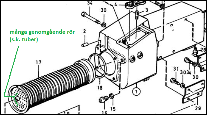

Thomas-1 311 Postad 3 Juni , 2019 (redigerade) Nu har du tydligen redan gjort rent värmeväxlaren och provtryckt, men men... I värmeväxlaren finns cirka 30 parallella "tuber" där sjövattnet värms av glykolkretsen. Är det stopp i kanske 26 av dessa så påverkas inte totala sjövattenflödet alls, men värmeutbytet blir kass så motorn överhettas. Har du rensat tuberna ordentligt, kan sitta kalkbeläggningar som är svåra att få bort? Ibland rekommenderas en cykeleker för att krafsa rent i de smala rören. Finns f.ö. en 58-sidig verkstadsmanual på boatinfo.no (kräver PC). Bildkälla: Marinpartseurope.com Redigerad 3 Juni , 2019 av Thomas-1 1 Dela detta inlägg Länk till inlägg Dela på andra webbplatser
