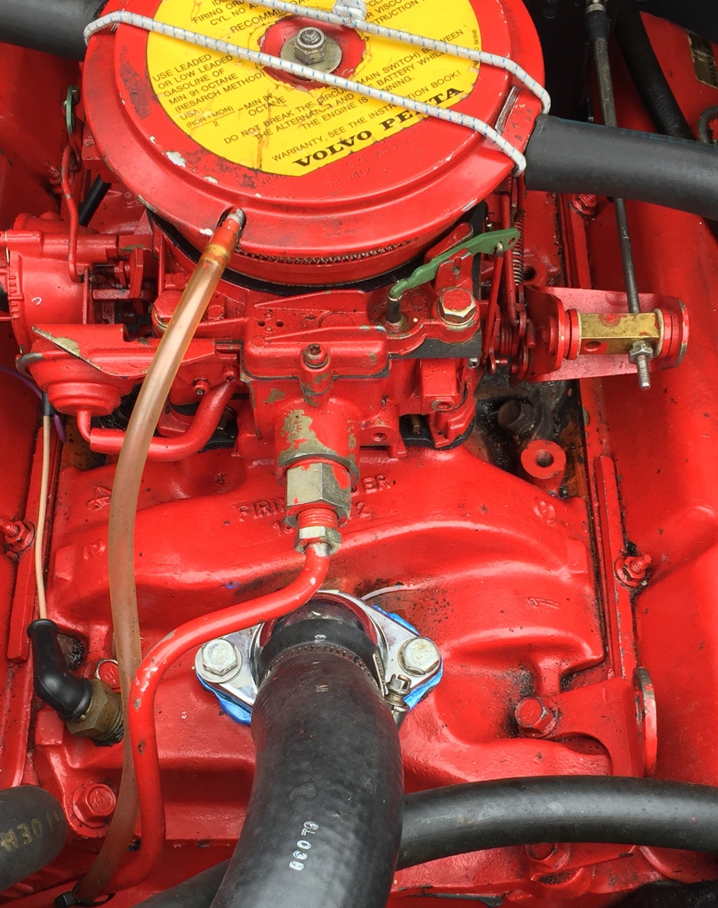

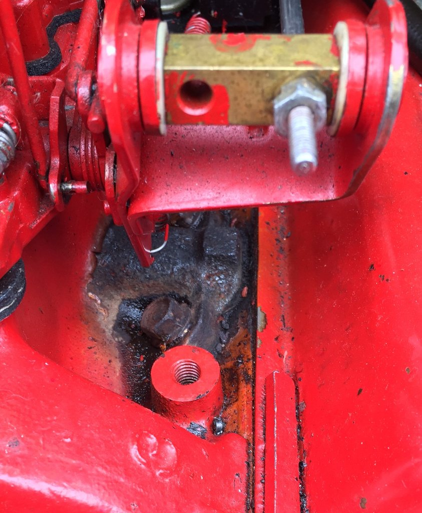

Strmbrg 8 Postad 1 Juni , 2019 (redigerade) I mitt sökande efter orsaken till överhettning har jag nu en stark misstanke om att topplockspackningarna trots allt är orsaken. Och kanske mer därtill... Efter bland annat rensade knän så skenar temperaturen fortfarande på höga varv. Det ryker lite från båda sidor om insugslocket, där motorfärgen är borta. Nu har jag även för första gången noterat lite mjölkighet på insidan av oljepåfyllningslocken. Kanske dags att lägga ner projektet och försöka sälja båten i detta skick. Jag har inte lust att plöja ner hur mycket tid och pengar somhelst på en gammal båt. (Draco 2300 med VP 200d 1987.) Att riva detta vill jag helst inte ge mig på, så då återstår verkstad=dyrt. Köpte båten för 90.000 förra sommaren och har lagt nästan 30.000 på en drevrenovering i vintras... Sur-äpples-bitning kanske är det minst dåliga alternativet trots allt. Erfarenheter? Redigerad 1 Juni , 2019 av Strmbrg Dela detta inlägg Länk till inlägg Dela på andra webbplatser

Rollen 547 Postad 1 Juni , 2019 Den bortbrända färgen på insuget är helt normalt. Insuget förvärms av avgaser som går i en kanal genom insuget. Dela detta inlägg Länk till inlägg Dela på andra webbplatser
