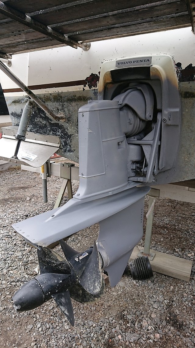

Ta reda på om det är ett 280 eller 290 först, en jäkla skillnad på uppbyggnad och vilka delar som behövs.
280 med  PT fanns i två versioner, en med dubbla trimcylindrar monterade utanpå skölden, såg ut som två stora öron, ett på varje sida.
Och en med en kort trimcylinder monterad mitt i skölden, har för mig att den satt under avgasbälgen. Men som sagt, inte så vanliga drev.
Tjena,
Motorn är som sagt från 89 och om man kikar på bilden nedan ser det isf ut som ett 290-drev eller hur?
Drevet blev renoverat i vintras här därav att det ser hyffsat fräscht ut... (och nej, vill inte vända mig till "mecken" förrän jag har lite mer kött på benen i fråga...) :)
Se bild nedan:
