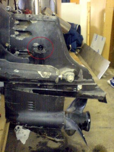

Råkat lossa the Omc do not remove skruven
råkade lossa OMC do not remove skruven och nu är det så att mutter brickan har fallit ner i drevet.. någon som har varit med om samma och hur löste du det?
inte bra alls! En bra instruktion på hur du kan få ut brickan ur drevet hittat du här
tack! ja det var verkligen inte bra jobbat av mig---- men måste ändå skylla på att det känns dumt att dom gjort på det där sättet istället för fast gänga
Ja helt vansinnigt. Hände mig med på min förra båt när Klåfinger-Freddan var i farten. Min mek lyckades dock fiska upp brickan med ståltråd😂
