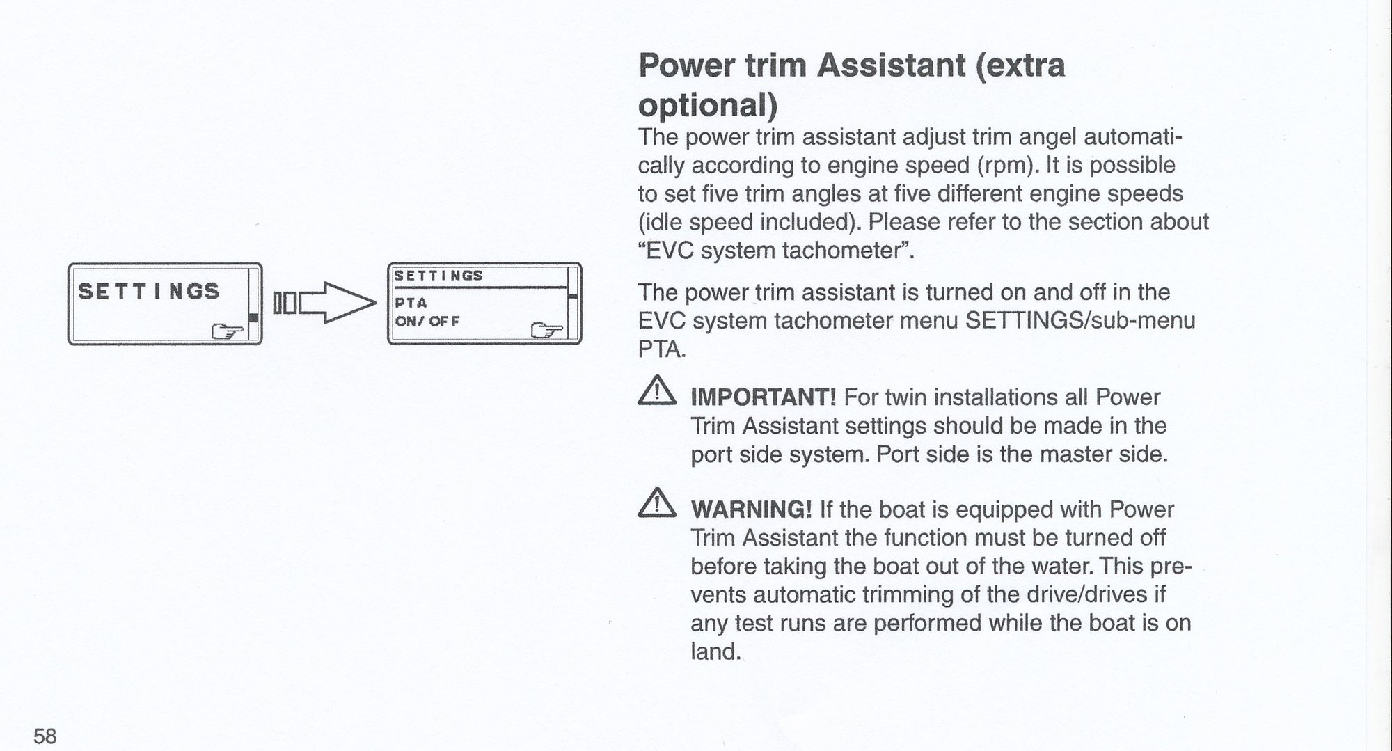

Rollen 556 Postad 21 Maj , 2019 (redigerade) Hör du om pumpen går när du försöker trimma drevet. Om den inte gör det är det inget hydrauliskt fel, utan elektriskt. Jag frågade tidigare om du har Powertrim Assistant installerat. Det är en extra funktion i EVC, som justerar trimvinkeln automatiskt beroende på motorvarvtal. Om du har det kan du prova att koppla ur det och se om problemet försvinner. Om instrumentet visar rätt är det inget fel på givaren. Redigerad 21 Maj , 2019 av Rollen Dela detta inlägg Länk till inlägg Dela på andra webbplatser
Winnser 1 Postad 21 Maj , 2019 1 minut sedan skrev Rollen: Hör du om pumpen går när du försöker trimma drevet. Om den inte gör det är det inget hydrauliskt fel, utan elektriskt. Jag frågade tidigare om du har Powertrim Assistant installerat. Det är en extra funktion i EVC, som justerar trimvinkeln automatiskt beroende på motorvarvtal. Om du har det kan du prova att koppla ur det och se om problemet försvinner. Om instrumentet visar rätt är det inget fel på givaren. Tack för svar. När motorn går är det omöjligt att höra om pumpen går när jag trimmer drevet. Jag har Powertrim assistant. Hur kopplar jag ur det för att se om problemet försvinner? Dela detta inlägg Länk till inlägg Dela på andra webbplatser

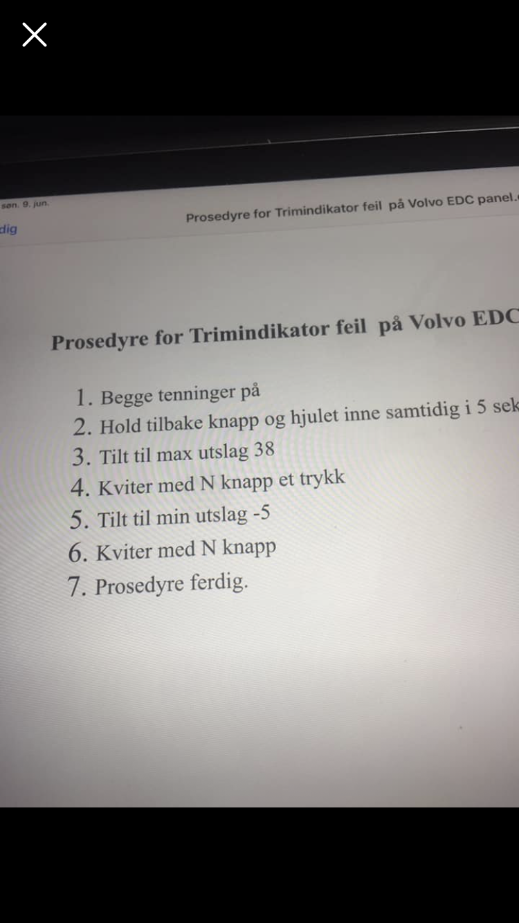

Bavaria27 0 Postad 14 Juni , 2019 Då är detta äntligen löst! Det var en kalibrering som skulle till:-) Reagerade på att verkstaden sa att displayet skulle visa -5 när drevet är i botten. Mitt visade 5. Efter kalibrering visar det nu äntligen -5 och drevet går fint upp och ned:-) Dela detta inlägg Länk till inlägg Dela på andra webbplatser
Winnser 1 Postad 14 Juni , 2019 1 minut sedan skrev Bavaria27: Då är detta äntligen löst! Det var en kalibrering som skulle till:-) Reagerade på att verkstaden sa att displayet skulle visa -5 när drevet är i botten. Mitt visade 5. Efter kalibrering visar det nu äntligen -5 och drevet går fint upp och ned:-) Jag har samma problem. Hur gjorde du kalibreringen? Dela detta inlägg Länk till inlägg Dela på andra webbplatser
Bavaria27 0 Postad 14 Juni , 2019 Kommer på norska här! Säg till om du behöver tolkning:-) Dela detta inlägg Länk till inlägg Dela på andra webbplatser
Winnser 1 Postad 14 Juni , 2019 Lysande - är från Norge så jag fattar! Tiltade du tills displayen visar 38 (och -5) och därefter kvitterar eller tiltar du till du är helt säker på att du har max utslag? Dela detta inlägg Länk till inlägg Dela på andra webbplatser
Bavaria27 0 Postad 14 Juni , 2019 Det kvittar vad som stå i displayet. Körde max upp och så max ned. Tills det stoppar alltså. Blev perfekt. Nu vet ju inte jag om du har en plattform eller båt bak som den kan gå in i då.. Dela detta inlägg Länk till inlägg Dela på andra webbplatser
Winnser 1 Postad 14 Juni , 2019 Nejdå, inget bak som dreven kan gå in i. Testar detta till helgen. Dela detta inlägg Länk till inlägg Dela på andra webbplatser
