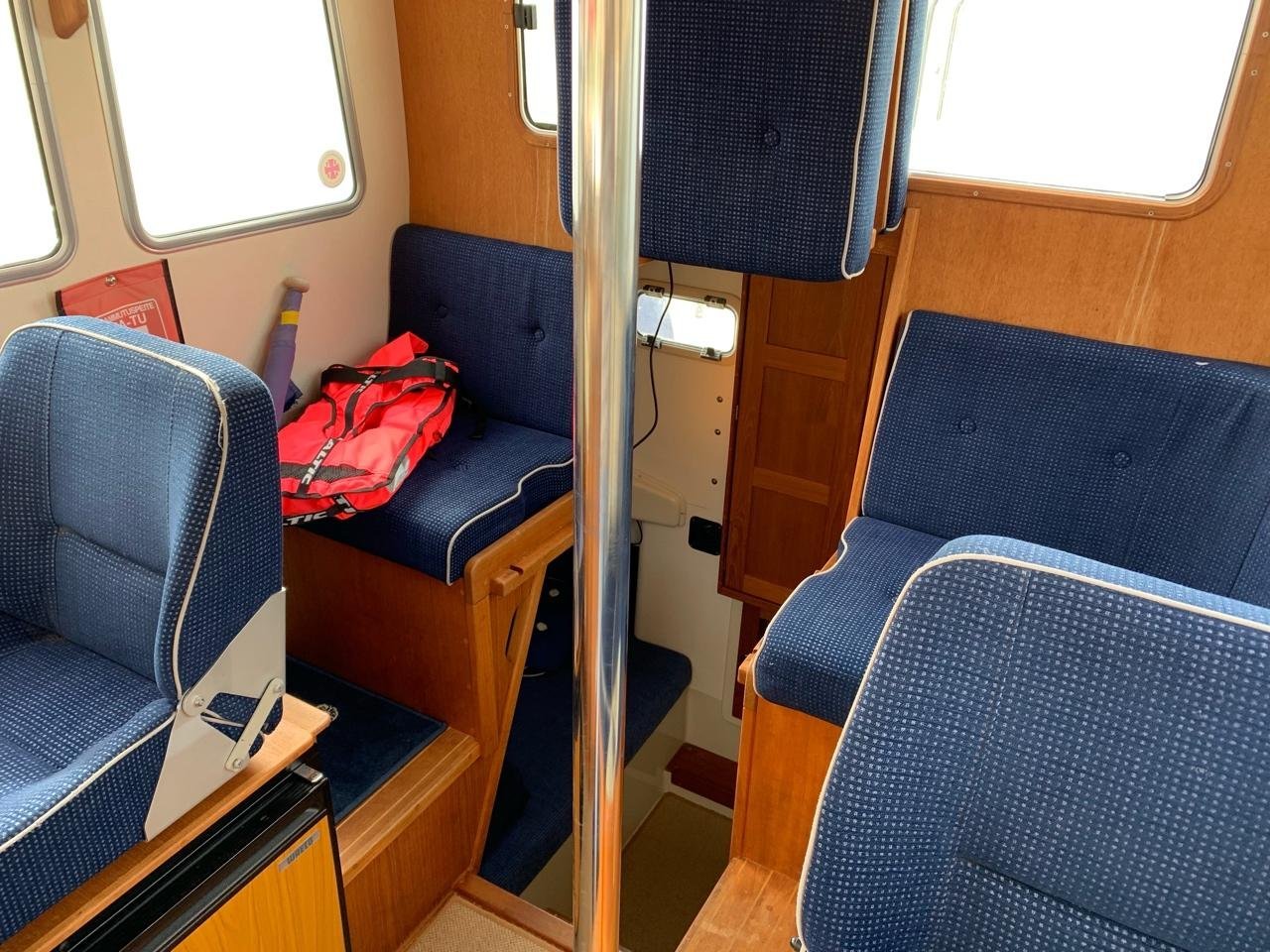

Hej igen. Det är c:a 5 ,meter från vattentanken till där det ligger vatten på durken,  Går inte all frilägga den vägen eftersom bl.a dieseltanken , toalett etc ligger imellan.  Hade vattnet krupit längs botten på båten så hade det mynnat ut i motorrummet som är i aktern
Redigerad av Svenjac
Tagit bild från samma Targa på nätet. Vattnet ligger på durken mellan bäddarna styrbord sida
