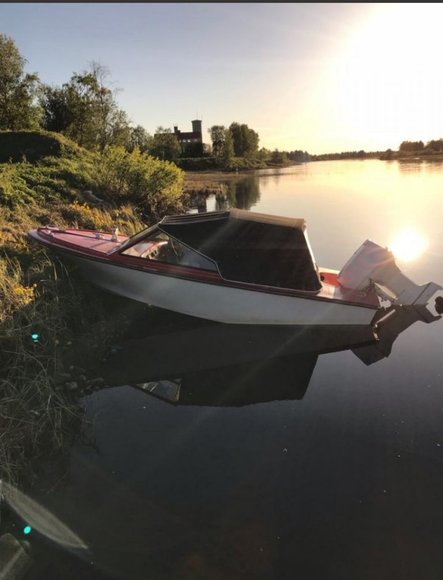

Nu är det så att jag kommit över en Marieholm Citcat med en Johnson 50hk motor i bra skick enligt bilderna och säljaren  iaf.. I motorn måste det bytas växelhus på pga mer lågvatten än beräknat med förra sommaren, men där har jag redan en mekare klar. Har inte sett den live än, då jag ska hämta den först om 2 v. Försökt läsa forum på nätet men kan inte riktigt greppa denna "pärla"? Nu till frågorna som jag hoppas ngn kan svara på:
1: Hur kan man avgöra vilken årsmodell det är på båten? Finns det ngn som har dokument på skötsel av denna båt?

Bifogade bilden är på min blivande dam. Kan man avgöra årtal eller så på bara bilden?

1; 60 tal kanske något år in på 70.
