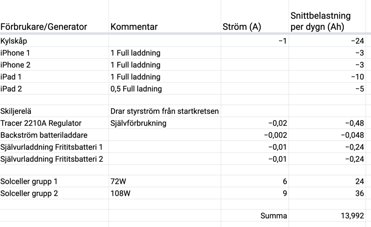

bjornsyse 16 Postad 15 Maj , 2019 Låter som den bästa lösningen helt klart. Jag beställde 108W solceller nu för att komplettera inför sommaren. Får 180W totalt då, och det borde verkligen gå ihop sig. Jag har gjort en liten kalkyl med förbrukare jag kom på. Med den gamla gruppen enbart, så låg jag på +-0 bara med kylskåpet. Det här blir en mycket bättre setup med +14Ah per dag. Med 200Ah i frittidsbanken borde jag ha marginal för lite regndagar och nån extra pryttel i framtiden.. STORT tack så länge för all input btw! Jag lär mig hur mycket som helst här! Passar utmärkt att förkovra sig på ämnet el inför stundande elbildrevolution 🙂 Dela detta inlägg Länk till inlägg Dela på andra webbplatser
ChristerN 2 496 Postad 15 Maj , 2019 Tänk bara på att solpanelerna inte ger så mycket under november/december. Om du kan så åk till båten då och då. Bra att kolla pressar, snö, laddning och om ”någon” glömt något på senast. Och sätt på ström till laddaren. Några timmar i månaden under den tiden gör susen. Dela detta inlägg Länk till inlägg Dela på andra webbplatser
