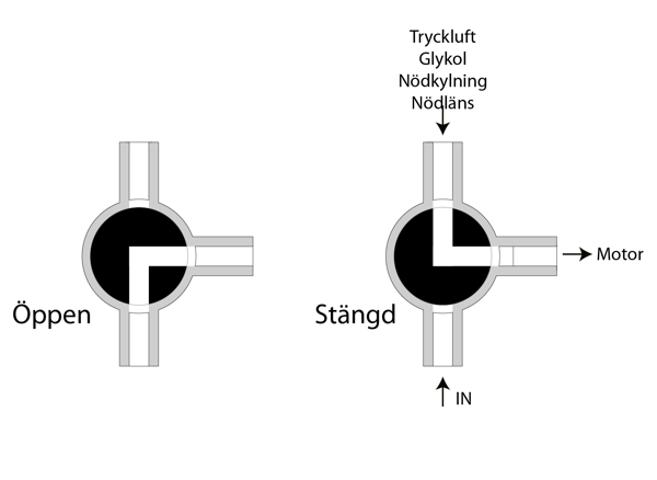

bhemac 2 859 Postad 28 Maj , 2019 Jag tog bort kyvattenintaget från drevet och satte ett separat med en trevägsventil. Underlättar vinterkonserveringen. Dela detta inlägg Länk till inlägg Dela på andra webbplatser
sventable 21 Postad 28 Maj , 2019 2 timmar sedan skrev bhemac: Jag tog bort kyvattenintaget från drevet och satte ett separat med en trevägsventil. Underlättar vinterkonserveringen. Okej då tar jag med min nippel och byter den mot 1/2” eller det som stämmer. blir lätt så när man inte mäter, lite lustigt för jag brukar mäta allt två gånger.. Dela detta inlägg Länk till inlägg Dela på andra webbplatser
