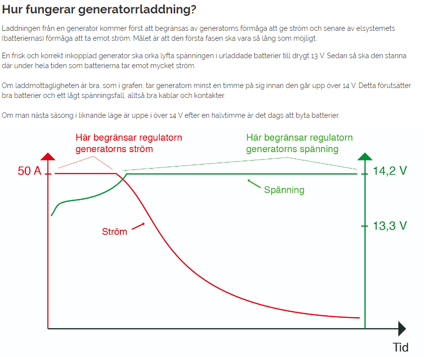

ChristerN 2 500 Postad 5 Maj , 2019 2 timmar sedan skrev Baxlaget: Rimliga siffror. Sedan ska du räkna på hur lång tid det tar att ladda upp din/dina batterier igen. Det är något som ofta förbises. Med Ove-T's siffror efter 12 timmar så ska du nu ladda upp det som har förbrukats. Det är 3A * 12 timmar = 36 Ah som ska återställas. Du har troligen en 80A generator så med marginal klarar du det på en timme motorgång. Har man en utombordare så kan det ta betydligt längre tid. Värt att ta i beaktande. Fast ett batteri laddas ju inte linjärt. De första Amperen går ganska fort att ladda tillbaka men de sista tar lång tid. Det är en av anledningarna att många har väl tilltagen batterikapacitet. Dela detta inlägg Länk till inlägg Dela på andra webbplatser
bhemac 2 859 Postad 5 Maj , 2019 7 minuter sedan skrev ChristerN: Fast ett batteri laddas ju inte linjärt. De första Amperen går ganska fort att ladda tillbaka men de sista tar lång tid. Det är en av anledningarna att många har väl tilltagen batterikapacitet. Helt riktigt, i alla fall om det gäller bly. Men som TS beskriver sin situation så bör det funka. Dela detta inlägg Länk till inlägg Dela på andra webbplatser

Baxlaget 244 Postad 6 Maj , 2019 Här kommer lite mer info för de som är intresserade: Dela detta inlägg Länk till inlägg Dela på andra webbplatser
