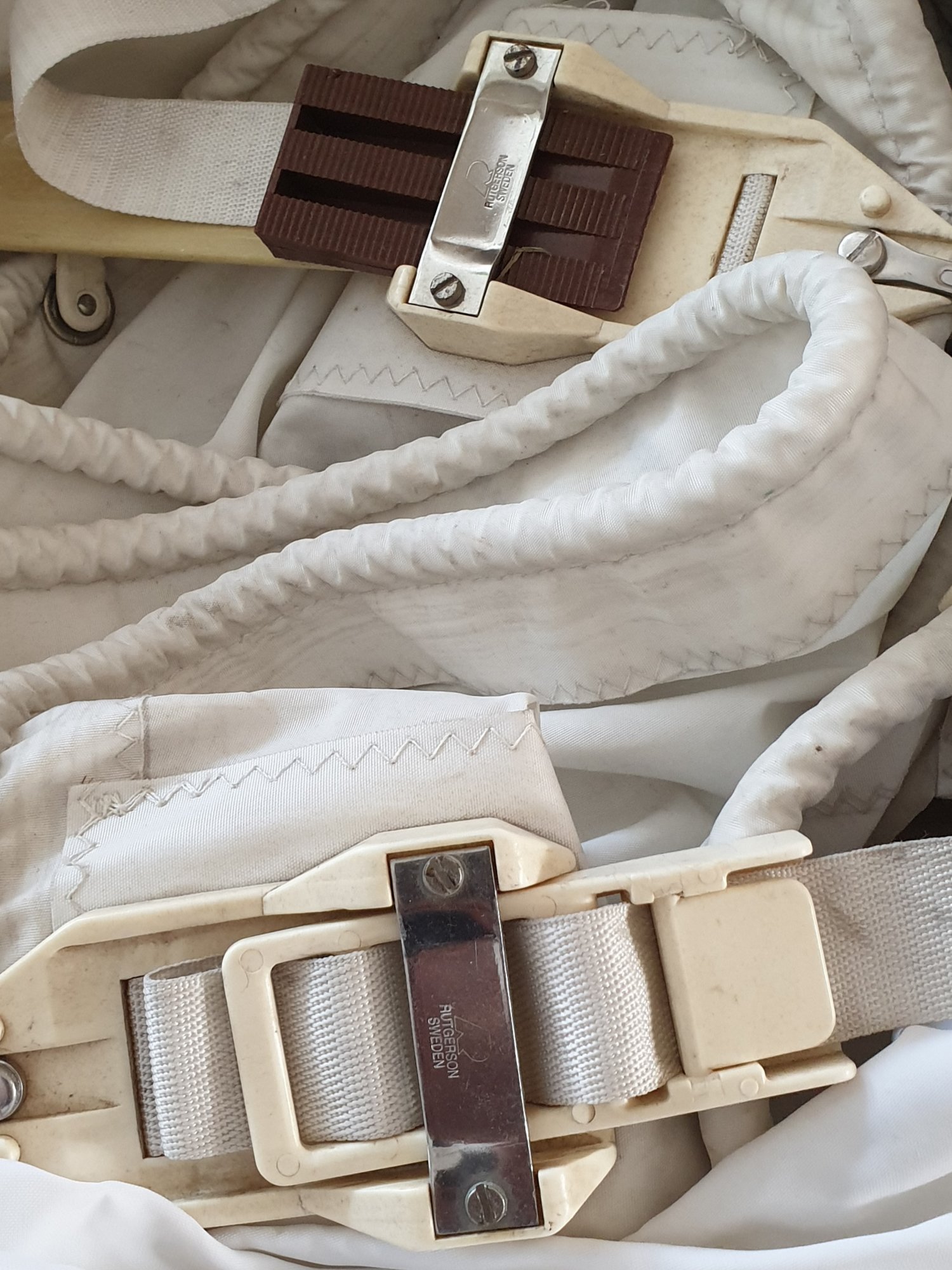

Är det någon som har nåt tips på var jag kan få tag på förspännare till lattor.
Det är som en kil ca 40 mm bred och 100 mm lång. Tänkte lägga till en bild men jag fick fel i uppladdning trots att den var bara 1.2 mb??
Jag behöver 1 men tar gärna fler  om det finns. Funderade om det  skulle funka med byggkilar som man har för att väga av golv. Måste ju kompletteras med låsnig för remmen. Kanske funkar med att fräsa ut ett  spår för remmen och ha en lite skruv som låsning. Kan kanske funka tills man byter segel vilket inte blir i år då det är för mycket andra utgifter nu.

Här kommer en bild på dels en originalförspännnare och en test jag gjorde med en plastkil från xl bygg. Det finns olika färger och den bruna passar fint. Frågan är om det funkar irl? Vårt at testa om jag inte hittar någon ny orignal. Alternativet är att lämna till en seglemakare och byta ut försännare till den varianten som används idag med det kostar 600 kr styck plus arbetet
Citat
Bra försök. Kan mycket väl fungera!
Går väl annars att vidareutveckla? Skruvarna ser ut att ta lasten, i stället för som tidigare i spännet.
Kanske genomgående skruvar med en lång RF-bricka med två hål på andra sidan och med muttrar?
Detta för att inte dra sönder spännet. Torx- eller insex-skalle för att inte slinta.
Skruvarna är redan  genomgående med mutter på baksidan seglet, det är dessa tillsammans med skruven till höger, fäste för ryttare,  som fäster hela plattan på seglet.
Bra, då bör det funka.
Bara en aning pyssligare att finjustera, jmf. med original.
Men detta görs väl bara en gång per säsong?
