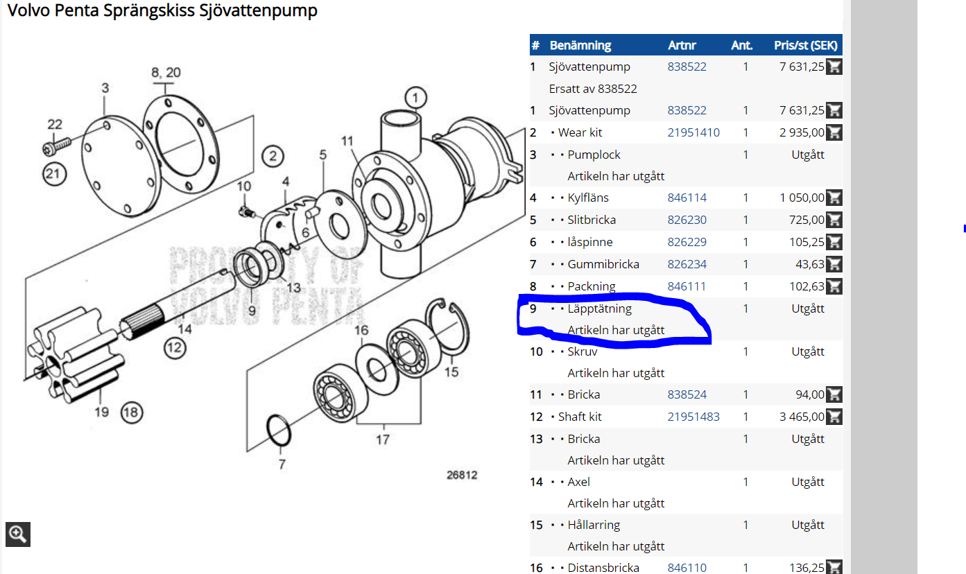

Läpptätning till sjövattenpump, "Utgått"
Är på desperat jakt efter en läpptätning till sjövattenpumpen men den har utgått hos volvo penta. Vart hittar man tätningen?

Vet inte vad du har för motor, men jag köpte renoverings-kit i lördags för vattenpumpen till min MD5A hos Marinshopen (den lagerhålls av Hansen Marin, tog 2-3 dagar att få hem), och där ingår tätningen tillsammans med kullager mm.
Lager och tätningar köps som skrivit innan hos någon maskinfirma, till en bråkdel av vad VP har hjärta att klämma ut från kunden.
Det är standard grejer som finns på hyllan.
Se till att tätningen innehåller en fjäder som är rostfri, det är inte standard.

Drevdelar.se har det du söker, har precis gjort lika operation. Ett tips byt axel och lagringsenheten med, kan bli läckage trots nya tätningar då axeln oftast har en förslitning efter de gamla tätningarna.
Kan tycka det är väldigt svagt av penta att ta bort denna renoveringssats man blir lite irro när de hänvisar till ny pump för 8500 :- sek, det är mycket som börjar försvinna från pentas delar till dieselmotorerna trots att de bara har 10 talet år på nacken, skitdåligt.

Tack för alla tips! Börjar kolla med drevdelar.se. Det är en VP AQAD40B, hoppas dom har det jag söker...
