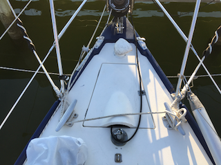

Förra sommaren var fantastisk men nätterna i förpiken i vår Maxi 77 hade kunnat vara svalare. Det var olidligt.
Funderar på att ta upp ett hål till ankarboxen och sätta en fläkt. Nackdelen är att det sprutar upp sjövatten i ankarboxen vid gång i lite vågor. Finns nån bra ventil man kan sätta som löser det? Lite tråkigt behöva krypa fram och stänga varje gång så helst ska det inte kräva någon öppning/stängning.
I förra båten satt det en däcksventil i ankarboxen, en sådan där man kan skruva igen. I Skottet mot förpiken satte jag en datorfläkt med en kåpa av plywood som ljuddämpare. Fungerade utmärkt när jag skulle "luta" mig efter maten. Vid något enstaka tillfälle fick man fälla undan fläkten, sticka in handen och skruva igen ventilen pga hög sjö. Men jag är inte säker på att det behövdes.
I nuvarande båt sitter det en ventil typ "Dorade" oftast med öppningen akteröver. Jag har inte upplevt att det kommit in vatten men däremot så trycker den inte in luft när man ligger för ankar om man inte "brassar" den åt rätt håll.

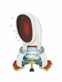

Min fundering är att sätta i en riktig Dorade eller "Jerry" med vattenlås. De brukar inte släppa in vatten.

De enda ventilatorer som fungerar bra för att trycka in luft är Dorade (el likn). På förra båten hade jag två strax framför masten med egentillverkade doradeboxar. Mycket bra ventilation men inget som blåste mig i nyllet.
Tittar man på kontinenten så har båtarna ett flertal öppningsbara luckor och Dorade.
Dorade-ventiler är effektiva men på en fördäckslucka eller fördäck är de en rejäl snubblingsrisk samt även många gånger ivägen för fockskotet.
De lägre platta och förhoppningsvis vattentäta ventilatorerna drar som sagt ut luften jämfört med Dorade som trycker in luft i båten.
