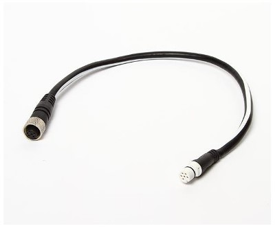

Lintott 1 852 Postad 21 April , 2019 Raymarine SeaTalkNG har tyvärr en annan kontaktstandard än "standard NMEA2000", du behöver även en adapterkabel för att skarva mellan Hondas standardkontakt o plotterns SeaTalkNG-anslutning Så här kan en sådan adapterkabel se ut Den blanka kontakten är standard N2K och den vita är Raymarine SeaTalkNG. Signalerna i kabeln är desamma för båda varianterna. Finns att köpa i de flesta båttillbehörsbutiker. Ex från Erlandsons Brygga https://www.erlandsonsbrygga.se/Hemsida/Instrument/GPS___Plotter/Tillbehor_GPS_Ekolod/Raymarine_Kablar/ADAPTER_NMEA2000-SEATALK_NG?id=03279 Dela detta inlägg Länk till inlägg Dela på andra webbplatser

snilsson 22 Postad 22 April , 2019 10 timmar sedan skrev Lintott: Raymarine SeaTalkNG har tyvärr en annan kontaktstandard än "standard NMEA2000", du behöver även en adapterkabel för att skarva mellan Hondas standardkontakt o plotterns SeaTalkNG-anslutning Så här kan en sådan adapterkabel se ut Den blanka kontakten är standard N2K och den vita är Raymarine SeaTalkNG. Signalerna i kabeln är desamma för båda varianterna. Finns att köpa i de flesta båttillbehörsbutiker. Ex från Erlandsons Brygga https://www.erlandsonsbrygga.se/Hemsida/Instrument/GPS___Plotter/Tillbehor_GPS_Ekolod/Raymarine_Kablar/ADAPTER_NMEA2000-SEATALK_NG?id=03279 Helt rätt, men på Axiom har de vanlig nmea2000 kontakt Dela detta inlägg Länk till inlägg Dela på andra webbplatser
