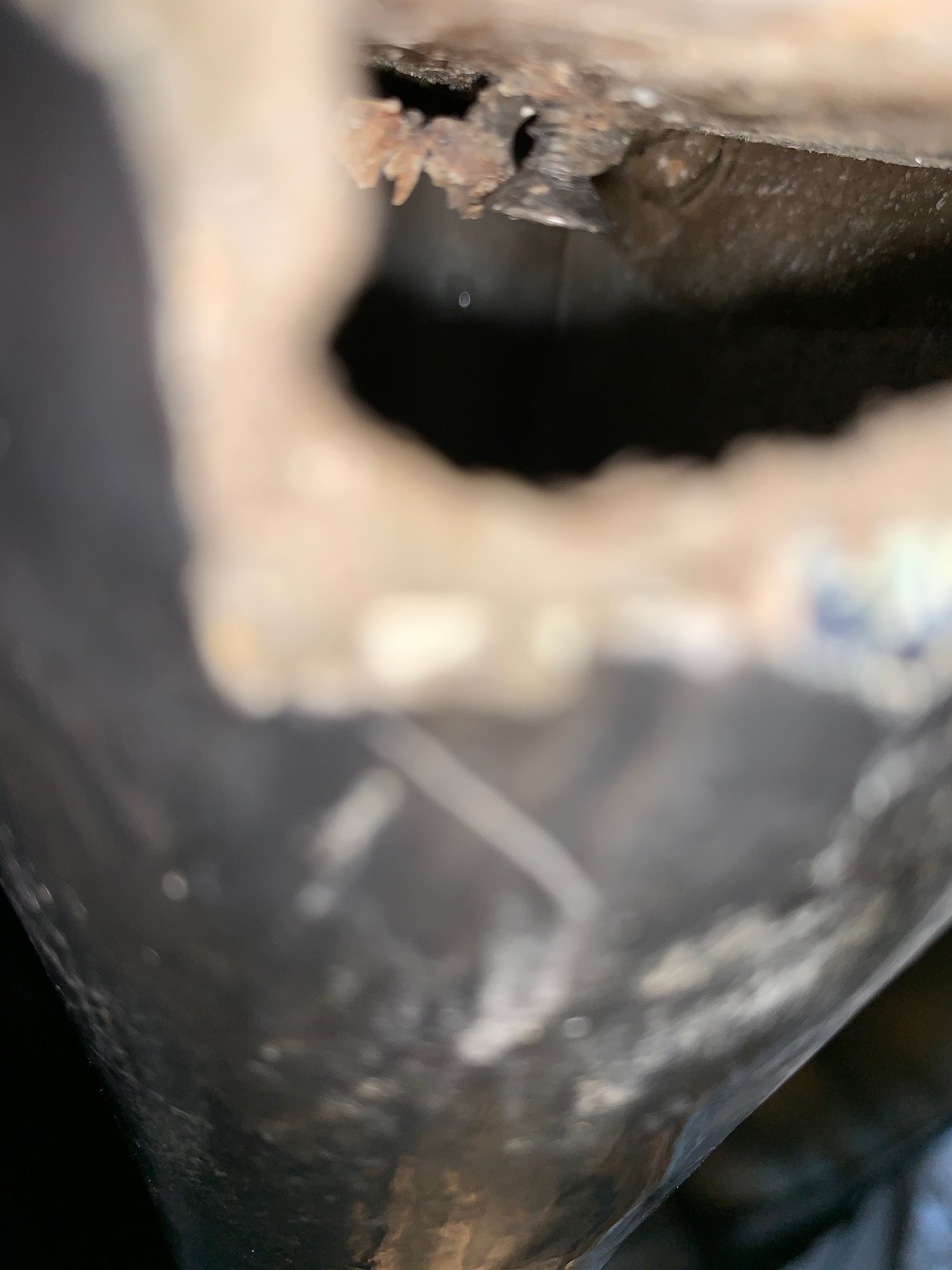

Tyvärr ser jag ju inte in i hålet vid skadan tillräckligt bra för att se om det sitter nån propellerhylsa där eller inte. Jag ser dock att det går in en skruv som inte är helt indragen i själva skrovet (se nedan). Men att göra hålet större för att utröna det mer innebär ju en mer omfattande lagning och tyvärr har jag ju ont om tid nu. Kanske att man lagar skadan nu och försöker täta allt utifrån iaf så det inte kan komma in vatten den vägen. Så får man fundera på om det är värt att göra nåt åt hela alltet kommande vintrar?
