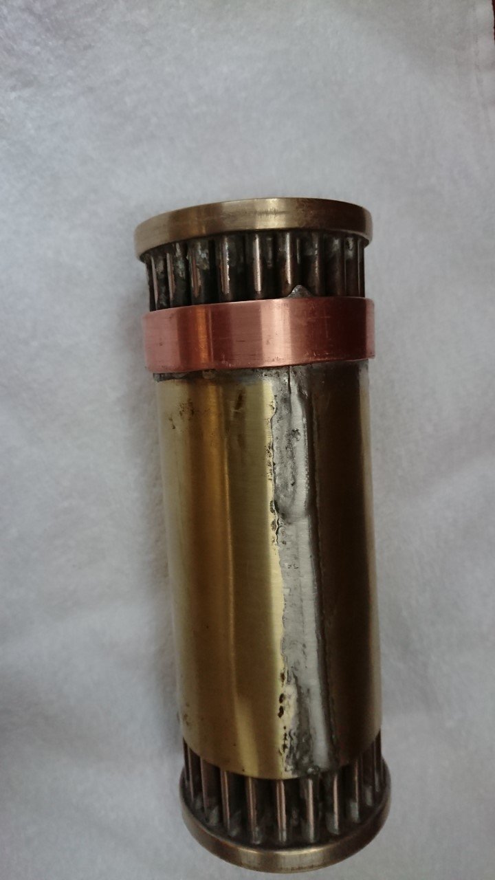

Hej igen! Kolla bilderna, tycker våra kylare ser rätt lika ut. Jag demontera hela kylaren på grund av frätskador mellan tubpaket och övriga kylaren. Som du ser går det att ta ut tubpaketet , borde gå på din med. Min motor är från 2011. Som du ser var tubpaketet mycket smutsigt.
Hur fick du ut den? Frågade min mekaniker där jag köpte motorn och han sa att det inte går?
  2019-06-22 vid 19:30 skrev velum_navia:
Med hjälp av en trä regel och hammare. Satt som bara den. Kolla i instruktionsboken, där står att det går att ta ut tub paketet.
