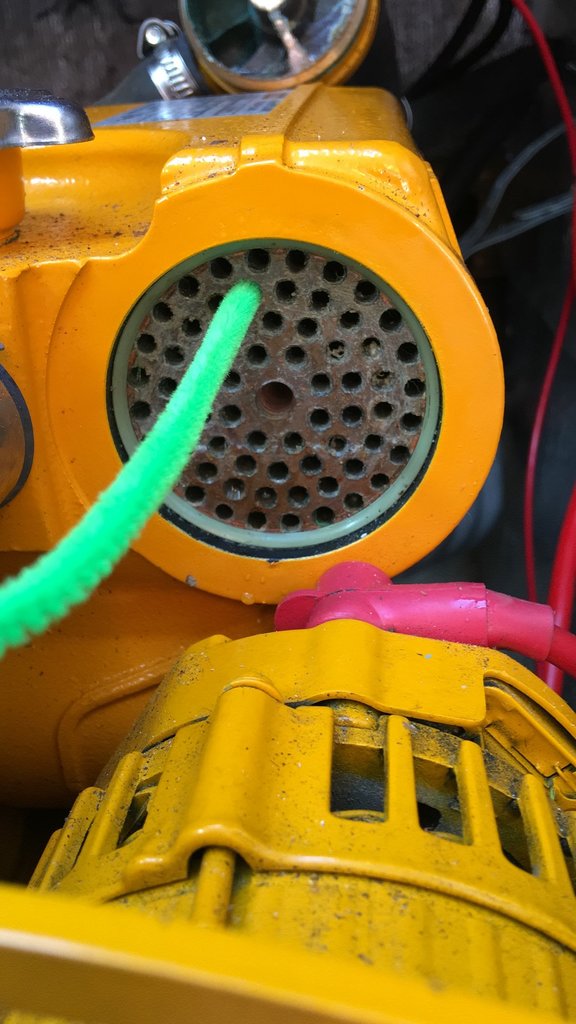

velum_navia 46 Postad 17 April , 2019 Behöver rensa ur värmeväxlaren på motorn. Söker en mindre rensnål, typ falskborste fast med borst av stål/mässing. Alt rensnål som man har till vapen 22 lång. På bilden ser ni ungefär hur stora hålen är. Någon som har ett bra tips? Bosatt i Gbg Dela detta inlägg Länk till inlägg Dela på andra webbplatser

bhemac 2 859 Postad 17 April , 2019 Falskborte kan vara svår att hitta, men skulle vara användbar till mycket Det finns mässingsborstar i olika dimensioner. Oftast börjar man ett cylinderborr som är en dimension mindre än hålet. Både borr och mässingstrådborste kör man med fördel i borrmaskin. Dela detta inlägg Länk till inlägg Dela på andra webbplatser
Seawolf 384 Postad 17 April , 2019 Kapa en bit rostfri 19-trådig wire med diameter som får plats i rören med en aning glapp. Skruva fast ena änden i en skruvdragare, och tejpa andra änden hårt. Stick in wiren i respektive hål och kör, och dra wiren in och ut under tiden. Om wiren är svagt krokig så blir det rent och fint. Det fiffiga är att man inte behöver hålla maskinen exakt rakt. "Been there, done that" 1 Dela detta inlägg Länk till inlägg Dela på andra webbplatser
bhemac 2 859 Postad 17 April , 2019 Har man tur så finns det en gängstång som passar i tuben, bra att dra ut och in. 1 Dela detta inlägg Länk till inlägg Dela på andra webbplatser
Winst69 4 Postad 17 April , 2019 Jaktbutiker saluför stänger med möjlighet att skruva på borstar i mässing med en mängd olika dimensioner och även tyg eller skumcylindrar. (Vapenrengöringsprylar) 3 Dela detta inlägg Länk till inlägg Dela på andra webbplatser

Lintott 1 981 Postad 18 April , 2019 Jag hittade den här borstsatsen ifjor för knappt 15:-. Perfekt för den typen av kanalrensning. 1 Dela detta inlägg Länk till inlägg Dela på andra webbplatser

velum_navia 46 Postad 18 April , 2019 4 timmar sedan skrev Lintott: Jag hittade den här borstsatsen ifjor för knappt 15:-. Perfekt för den typen av kanalrensning. Perfekt, Var hittade du dom och hur långa är dom? Dela detta inlägg Länk till inlägg Dela på andra webbplatser

trewq 591 Postad 18 April , 2019 Att jag döma av TS bild, skulle det vara enkelt att klippa till en bit kaninnät (tror namnet var "Anti-gnag") som passar mot värmeväxlarens gavel. 1 Dela detta inlägg Länk till inlägg Dela på andra webbplatser

speljakt 138 Postad 19 April , 2019 Enklast är väl att plocka ut rörpaketet (eller vad det nu kallas på svenska) och spola rent under kökskranen? Enstaka blockeringar är lätta att rensa ut med en strumpsticka. Jag brukar sedan låta min ligga i ättikslösning över natten – tar bort rester av kalk med mera. Dela detta inlägg Länk till inlägg Dela på andra webbplatser
Seaman64 3 Postad 14 Maj , 2019 Ser du har en Vetus, 16hk? Sådan har jag, jag tar ut min tub och använder piprensare, tryckluft, rengöringsmedel o.s.v. Viktigt göra rent runt tubernas utsida också. Min var mycket skitig när jag rensade den första gången, köpte vår båt begagnad. Motorn hade gått några år innan vi köpte den. Dela detta inlägg Länk till inlägg Dela på andra webbplatser
