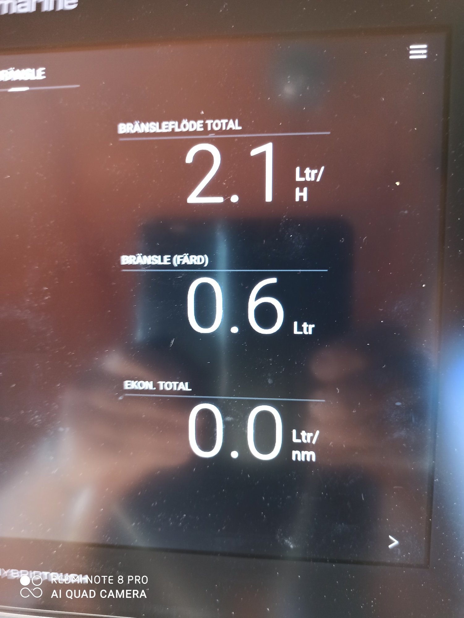

Jag hittade i plottern att ändra från nm / ltr till ltr / nm så nu är lyckan total
1 timme sedan skrev peter-skane:
Härligt att höra. Lycka är att se hur mycket det sörplas i /nm, eller inte.😂
