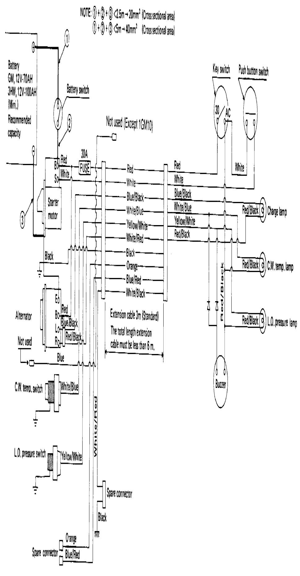

Jag har varit med om att övertrycksventilen som sitter i oljepumpen har fastnat i öppet läge. Det resulterar i att oljetrycket uteblir.
I mitt fall en Penta MD-2b där oljepumpen sitter utanpå motorn gick det att åtgärda utan motorlyft.
Oljetrycksgivaren ska jorda (gul-vit kabel från givaren) oljetryckslampan som får plus12V från tändningsnyckeln (röd-svart kabel som sitter ansluten på stift AC på tändningslåset)
Lampan kan tändas av två skäl:
1.Jordas via givaren eller
2.Jordas genom skada på kabeln
Felsökning:
1. Givarfel: Ta loss gul-vit kabel från givaren. Sätt ett mätinstrument med ohmmätning mellan kabelanslutningen o gods på motorn. Om givaren är normal så ska det vara kontakt d.v.s.noll eller nära noll ohm på instrumentet. (Mät vid givaren för att utesluta kabelfel.)
Starta motorn. Då ska det vara avbrott mellan stiftet o gods d.v.s. en etta på instrumentet. (Mät vid givaren...)
2.Skadad kabel: Ta loss gul-vit kabel från givaren, slå på tändningen (du behöver inte starta motorn). Om lampan tänds så är kabeln skadad. då får du leta isolationsskador längs kabeln.
Åtgärd:
1. Byt givare o se om felet finns kvar. Om felet finns kvar så är det dags att börja leta efter varför du inte får oljetryck...
2. Kolla var kabelskadan är och isolera skadan eller klipp av kabeln o skarva in en hel kabeldel.
Du ska kanske börja med att felsöka alt 2 "kabelskada" för då behöver du inte starta motorn.
Ta ur impellern innan du startar motorn så riskerar du inte att den bränns.
Sen finns det några dioder som är kopplade mellan "ljudlarmet - buzzern" och de båda givarna för ojetryck resp temperaturlarm. Det kan tänkas bli fel i diodmodulen så testa även att koppla loss anslutningarna till buzzern.
Jag vet inte varför bilden blev så sned men hoppas den går att följa i alla fall...
