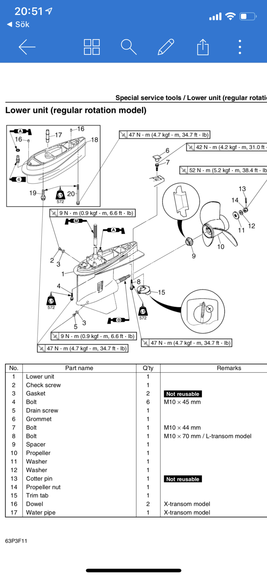

Vad är det för gänga på de 6 skruvarna som håller växelhuset ihop med riggen på en Yamaha F150? Enligt servicehandboken ska det vara M10x45 men en normal M10 har för grova gängor.

Det är detalj nr 4 i skissen. Dvs M10 och 45mm lång.
Tackar för hjälpen, får åka runt med skruvhalvan och leta hos specialister. I värsta fall krypa till korset och beställa hos en Yamahaverkstad.
