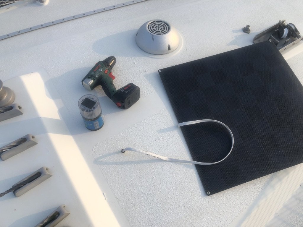

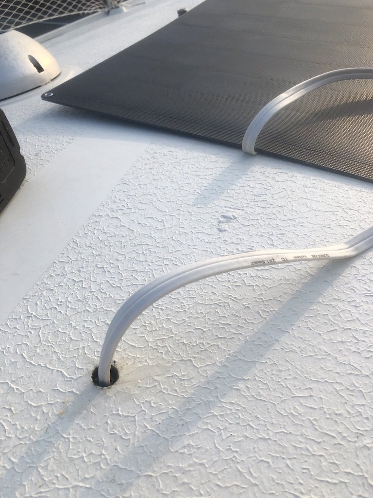

Hej tänkte bara meddela hur det gick.
Jag borrade genom överdelen av däcket och kärnan. Men inte igenom undre laminatet.
Krafsade ut cellplast-kärnan med en insexnyckel och fyllde det med biltema laminerings-epoxi.
Sedan efter det härdat några dagar borrade jag igenom hela däcket i min epoxi plugg  så jag gjorde ett hål rakt igenom där jag drog kabeln.
Kletade i sikaflex runt kabeln och i hålet och sedan dubbelhäftande tejp för att fästa solpanelen som då täcker hålet för genomföringen igenom däck.
Jag är medveten om att sikaflex inte håller för evigt och att det kan läcka där men i och med att panelen täcker över det samt sikaflex runt och i hålet så känns det ganska hållbart.
På bilderna ser ni hur det såg ut inan jag satte fast panelen.
Nu är allt kopplat och batteriet laddas av panelen via regulatorn.
