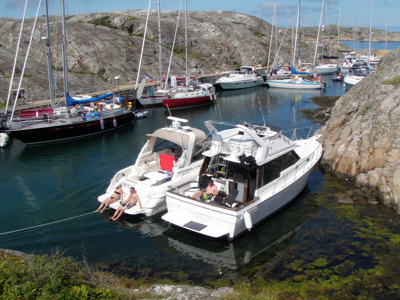

Bayliner 3288 är en av få båtar jag haft genom åren som jag ibland ångrat att jag sålt :(
Bytte V8.orna mot Yanmardieslar samt massa annat jobb. Körde två säsonger och sen sålde pga tillfällig sinnesförvirring 😖
Stort plus med denna är den öppna salongen med fint ljusinsläpp där man har väldigt bra sikt
Inte som andra flybridgebåtar där man ofta sitter lite "nere" och man måste stå upp för att se ut
Väldigt stor säng i midcabin
Litet djupgående som du nämnde
Väldigt enkel att manövrera
Hyfsad storlek på kök och stor kyl
Även helt ok storlek på flybridge för sin storlek
Minus är en hel del USA-lurv som man får byta ut
Min var årsmodell 94.a så den hade rätt ok färger inne men de flesta tidigare har väldigt gamla hemska färger
Förbannat trist att åka fyrcylindrigt och lyssna på dom när man är van med V8 eller 6.or
Bord på akterdäck och middag för fyra är väl där gränsen går då det inte är så långt
Ja, visst är det en trevlig båt med många fördelar utifrån son storlek.  Den är väl omåttligt populär i USA vad jag förstått. "Ditt" exemplar såg dessutom ut att ha varit i fint skick.
Utbyte till dubbla yanmar dieslar, det kan inte ha varit en billig historia det:) åker du ens båt nuförtiden eller sitter du mest på läktaren:)?
