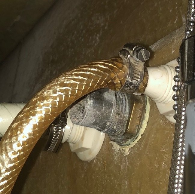

Läcker vid bordsgenomföring

2019-04-05 vid 12:46 skrev oyster:
Har ett avlopp från ett handfat där anslutningen till bordsgenomföringen läcker (trots dubbla klämmor). Någon som har en idé?
2019-04-05 vid 13:09 skrev oyster:
Jag har inte tagit bort den och kollat, får väl göra det. Men verkar ju märkligt om dom skulle satt dit en genomföring utan någon sockel...
2019-04-05 vid 15:12 skrev oyster:
Ja, det är ovanför vattenlinjen. Jag får kolla och i värsta fall byta genomföringen...
2019-04-06 vid 07:12 skrev oyster:
Det stämmer kanske att det här är en slang för fastighet, eftersom handfatet är en standard badrumsvariant. Men då måste jag kolla på handfatssidan vad det finns för anslutningar där....
Det kan ju vara kul att "tjôta" men TS verkar mest intresserad av hur han ska få sin anslutning tät med rätt utformning av slanganslutningen....
Antal slangklämmor, försäkringskrav, kostnader, mm mm är nog inte problemet för TS.
Vi får väl se om han kommer tillbaka och redovisar lösningen på ursprungsproblemet

Har haft fullt upp med andra båtprojekt men ska ta tag i det här! I väntan på det så känns det så känns det tryggt att ni gjort en avhandling på effekten av dubbla slangklämmor 🙂
Ser att det skrivits att det blir dubbelt så tätt med dubbla slangklämmor. Antingen är det tätt eller inte, om det inte är tätt med en klämma blir det inte dubbelt så tätt med två! Lös då problemet i stället!
15 timmar sedan skrev bhemac:
Som med all sannolikhet måste börja med att titta på genomföringen och troligen byta den.
Varför börja med att byta genomföringen?
TS beskriver problemet så här: "-- anslutningen till bordsgenomföringen läcker--" och visar med en pil mot kanten på det påträdda plaströret (med dubbla slangklämmor 😃 )
För mig verkar felsökningen kristallklar. Det är något vaj med tätningen mellan plaströret o bordsgenomföringen och då är det rimligtvis där som insatsen ska sättas in.
16 minuter sedan skrev Lintott:
Det tror jag också och därför bör man ta bort slangen och " titta på genomföringen".
Skulle inte förvåna mig om det bara är en gängad genomföring.
Jaha, då har jag monterat bort den här avloppsslangen. Genomföringen är rak utan nippel och handfatet har en standard-anslutning (40 eller 1,1/2"). Går det här att lösa utan byte av genomföring vore det fint. Några tankar:
1. Behålla nuvarande slang men gänga på en slangkoppling på bordsgenomföringen med en limkoppling
2. Slangnippel på handfatet och hitta en slangdimension som sitter perfekt på den raka kopplingen, förmodligen kan man då få det tätt med slangklämmor?
3. Slangnipplar i båda ändar och sen en vanlig mjuk slang
Andra smarta idéer tas gärna emot!
Redigerad av oyster
Det skrivs bl a om att det räcker med en slangklämma.
Men monteras det två ska det absolut vara 180 grader vridna i förhållande mot varandra. Annars kan det likväl läcka
Bör jag då efter en viss tid vrida en enkelklamma 180 grader?
Och hur långt isär ska dubbla klammor monteras för att kvala in som montage med två enkla.
För om det enligt rekommendation räcker med en klamma...
Problemet är nu löst! Ny diskhoanslutning från Hjertmans som kopplades till en annan befintlig genomföring. Nu helt tätt! Den märkliga anslutningen som nu återstår är pluggad så länge.
