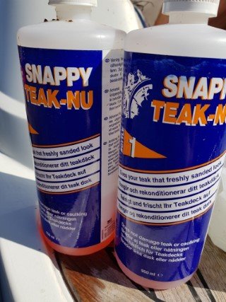

Baxlaget 244 Postad 30 Mars , 2019 Detta medel ger en lätt rödtonad teak om man inte vill ha grått och inte olja: Dela detta inlägg Länk till inlägg Dela på andra webbplatser
