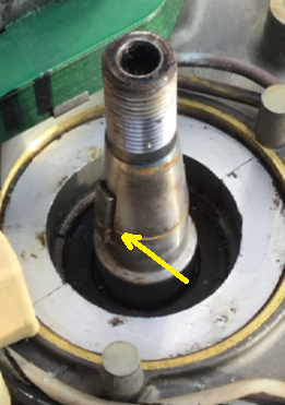

Hybro 1 170 Postad 11 April , 2019 (redigerade) Enklast är att lossa svänghjulet och kolla. Nu är det som så att krysskilar ska kunna gå av, då motorn blir tvärstoppad av yttre påverkan. T ex att du kör på en sten. Är kilen gjord av stål, så kommer skadorna på vevaxeln bli stora... Den konade delen som svänghjulet sitter på, blir förstörd. Har råkat ut för detta minst tre gånger, på olika maskiner. Sist en snöslunga. Och risken är stor om man kör med startgas. Någon hade t o m spräckt en kolv med just startgas. Gjort mig enkla avdragare. Skruvar fast på svänghjulet i förborrade hål. Drar åt centrumskruven som vilar på vevaxelns gängade del, där muttern för svänghjulet satt. En liten knack med en hammare på avdragarens centrumskruv, gör att svänghjulet lossar från konan. Sims sala bim😎 Redigerad 11 April , 2019 av Hybro Dela detta inlägg Länk till inlägg Dela på andra webbplatser

Thomas-1 311 Postad 12 April , 2019 22 timmar sedan skrev TeamTrekrok: Känns som att det är detta som är felet. Tips på hur detta felsökes? Gärna enkelt förklarat då jag inte är så duktig på just detta.🙄 Finns bra instruktioner på nätet, här några engelska sökord: svänghjul/ flywheel kil/ woodruff key vevaxel/ crankshaft förtändningsvinkel/ ignition timing outboard flywheel removal (googlesök)bilder trasig kil (forumtråd) Ett alternativ till att lossa svänghjulet kan möjligen vara satt kolla tajmingen med stroboskop?Youtube-demo. Hel kil... Dela detta inlägg Länk till inlägg Dela på andra webbplatser
