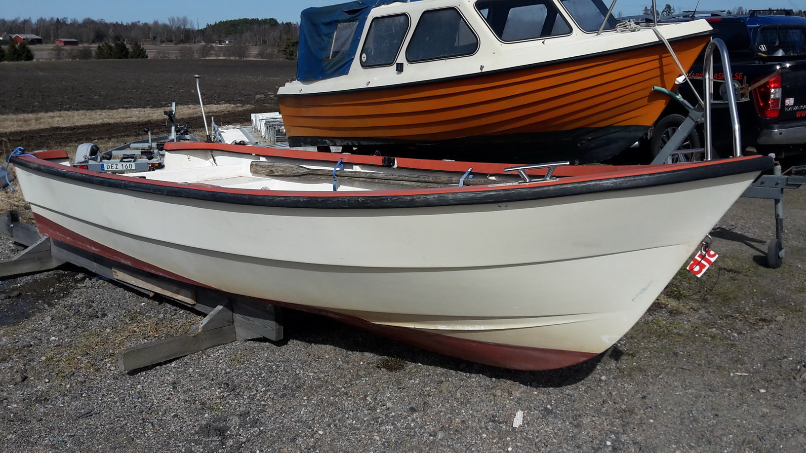

Caribic410 757 Postad 22 Mars , 2019 Det jag hittar när jag googlar på örnvik 460 är denna. Är det en sån? I så fall måste du ha nåt vaj med propellern. den borde plana 2 Dela detta inlägg Länk till inlägg Dela på andra webbplatser

Faderullan 721 Postad 23 Mars , 2019 Om det är en likadan båt som på Baxlagets bild ovan så behöver du en motor på 30 - 50 hästkrafter för att båten skall fungera som den är tänkt. Och då är 30 hkr i underkant... Dela detta inlägg Länk till inlägg Dela på andra webbplatser

Baxlaget 244 Postad 23 Mars , 2019 (redigerade) Sunne2: Kan du skicka en bild på din båt så vi alla vet vad som gäller? Det finns en hel mängd Örnvik 460. Hur ser din ut? Alternativt sitter du nu och skrattar åt oss. Vi köpte din fråga. Redigerad 23 Mars , 2019 av Baxlaget Dela detta inlägg Länk till inlägg Dela på andra webbplatser
sunne2 0 Postad 23 Mars , 2019 7 minuter sedan skrev Baxlaget: Sunne2: Kan du skicka en bild på din båt så vi alla vet vad som gäller? Det finns en hel mängd Örnvik 460. Hur ser din ut? Har inte tagit ut den än men ska se om jag kan ta en bild imorrn eller om jag finner nån gammal i telefon Dela detta inlägg Länk till inlägg Dela på andra webbplatser
sunne2 0 Postad 23 Mars , 2019 Hade inga bilder i telefon förutom denna vet om det kan ge er en ledtråd 😂 ska se om jag hinner ta en annan bil imorrn Dela detta inlägg Länk till inlägg Dela på andra webbplatser
Baxlaget 244 Postad 23 Mars , 2019 Om den inte planar med en 9-hästars har du garanterat fel riggvinkel. Se tidigare svar hur du åtgärdar det. Dela detta inlägg Länk till inlägg Dela på andra webbplatser
sunne2 0 Postad 23 Mars , 2019 Hittade en bild på regplåt som yttligare pusselbit i vad det är för båt. Dela detta inlägg Länk till inlägg Dela på andra webbplatser
Baxlaget 244 Postad 23 Mars , 2019 Vi fattar. Fel riggvinkel. Se tidigare svar. Dela detta inlägg Länk till inlägg Dela på andra webbplatser
Rascal 986 Postad 23 Mars , 2019 Roddbåtar planar inte, oberoende av motorstorlek och riggvinkel då dom inte har den bottenform som krävs. Planande båtar är mycket flatare i aktre delen av botten. Dela detta inlägg Länk till inlägg Dela på andra webbplatser

Fjelie 25 Postad 24 Mars , 2019 Det är nog så att din båt inte är gjort för att plana, nästan oavsett motorstyrka. Vi hade en Ryds Västkust på 70-talet. Ungefär samma mått som din. Det köptes in en 9.9 för att få fart på den. Jo, det gick om jag hissade motorn ett par cm och lutade mig framåt. Men det var mest en obehaglig upplevelse. Det blev båtbyte. Dela detta inlägg Länk till inlägg Dela på andra webbplatser

Lintott 1 979 Postad 24 Mars , 2019 Det verkar vara en sådan här roddbåt du har. Den typen av båtar brukar gräva ner sig och "sätta sig på aktern" när man försöker "gasa på". Prova att låsa styrningen (det brukar sitta en friktionsskruv på fästet) så att båten går rakt fram. Sedan flyttar du dig framåt i båten så att du trycker ner fören. Med lite tur så kan du då få upp båten i plan. Styr gör du genom att luta dig mot styrbord/babord. Men var beredd på att hoppa tillbaka o dra av på farten om det styr åt farligt håll... Min gummijolle (förvisso planare i botten) går att få att plana med en 3,5hk på det viset. Sitter jag kvar i aktern så pekar fören rakt upp i himlen. Dela detta inlägg Länk till inlägg Dela på andra webbplatser
