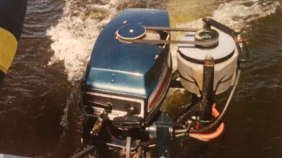

Hur mycket ström kan snurrans generator ge? Någon sa att hans gav 44A dvs drygt 500W. Det borde kunna ge en del tex kunna värma 15m3.
5 timmar sedan skrev bhemac:
2006 års modell ger 20 A, och TS har en från året innan. Troligtvis samma eller mindre på den. Knappast mer, va?
19 minuter sedan skrev raol:
Knappast mer, va?
Du tror inte på det där att det var bättre förr?
Troligen är de så men det skadar aldrig att kolla!
