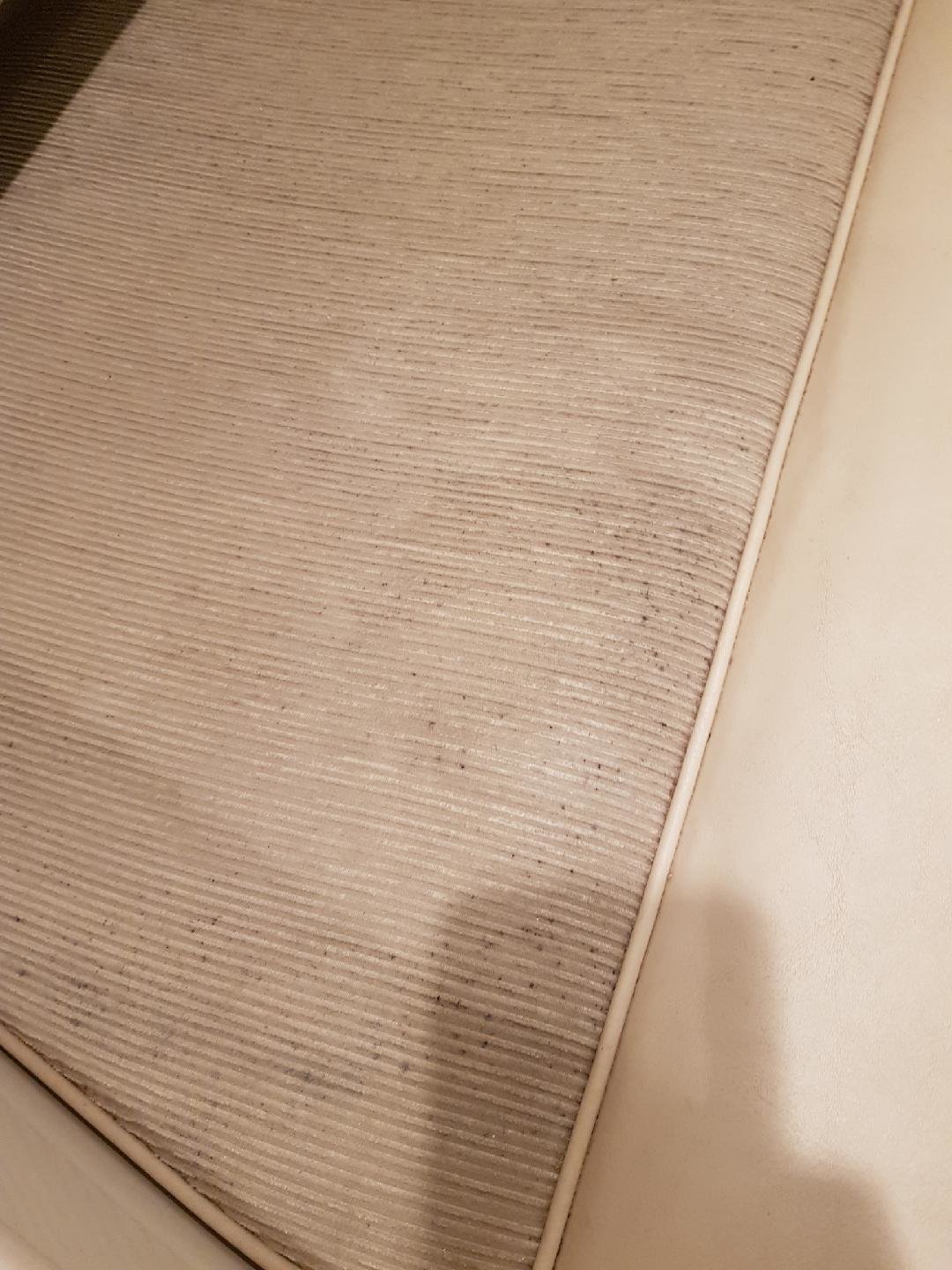

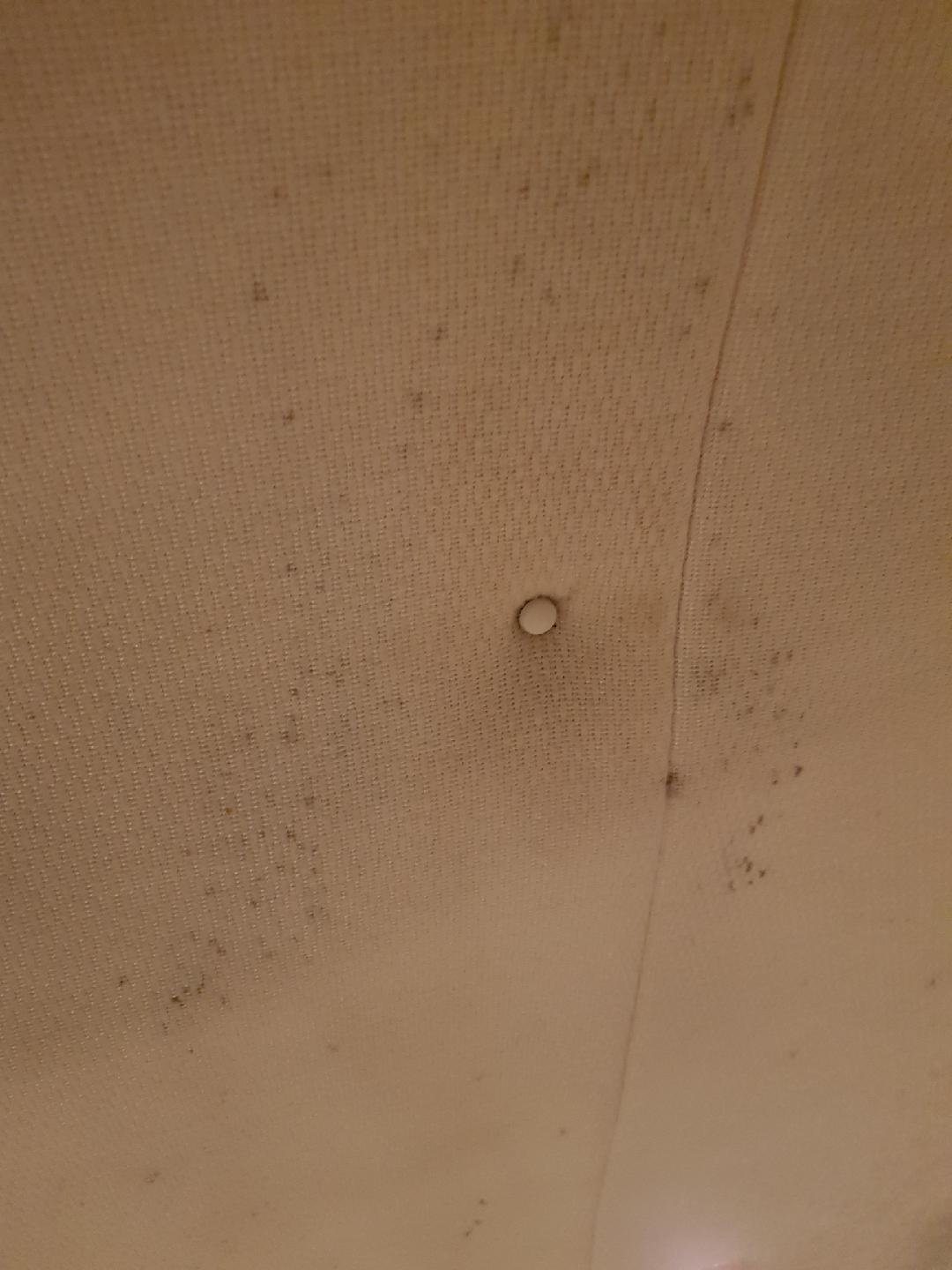

Saratuve 1 Postad 25 Februari , 2019 Bifogar bild på tak med fläckar på tak o Manchesterdynan... vi upplever inte att de e någon doft till följd av svartmögel o har som sagt fått de konstaterat att det är helt ofarligt. vi har lite ont om tid så att klä om taket känns för tidsödande. De finns firmor som målar om tak i båtar så de borde inte va helt omöjligt o få de bra, o enligt den person ja pratar med skulle isåfall en akrylfärg funka bra... Om ja förstått rätt borde akryl även fungera bra på tygklädsel då de en följsam färg men ja kanske har fel? Dela detta inlägg Länk till inlägg Dela på andra webbplatser
Mackey 4 502 Postad 25 Februari , 2019 Taket ser ju ut att gå att måla tycker jag. Textilfärg vet jag att man kan man rolla på och det är nog textilfärg som är lämpligast på dynorna. Färgen bör vara lite mörkare för att dölja fläckarna, kanske marinblått kan funka? Svårt att se utan överblick. Kanten verkar vara i plast så den kommer att förbli vit, men kanske måste man vara försiktig så att den inte blir flammigt blå. Mackey Dela detta inlägg Länk till inlägg Dela på andra webbplatser
Peter_K 4 232 Postad 26 Februari , 2019 Personligen hade jag nog - efter jag sett bilderna - försökt tvätta. Måla över mögel funkar sällan, det brukar snabbt krypa igenom. ShipShape, Klorin eller Galltvål är nog bra att försöka med istället för att kladda med diverse färger. 1 Dela detta inlägg Länk till inlägg Dela på andra webbplatser
