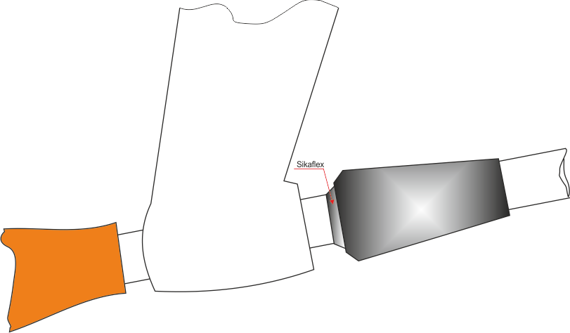

LonelyBird 154 Postad 25 Februari , 2019 (redigerade) Rekommenderar varmt att se till att den icke kan glida. Glider den mot gummilagret så att spalten blir för liten/ingen är risken för att lagrets vattenkylning hämmas med övertemperering och lagerhaveri som följd. Man brukar rekommendera att sätta en ring med Sikaflex vid kanten av tex en anod för att förhindra att så sker... Redigerad 25 Februari , 2019 av LonelyBird Dela detta inlägg Länk till inlägg Dela på andra webbplatser

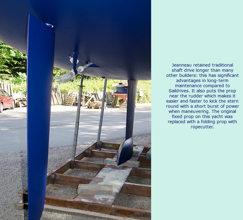

Thomas-1 311 Postad 25 Februari , 2019 (redigerade) Bra inlägg ovan kan jag tycka! Själv tror jag dock inte på de framkastade förklaringarna enligt... Nej, en offeranod är knappast gjord av plast. Nej, en linskärare brukar ha vass egg och därtill sitta strax framför propellern (läs här: alltså inte strax framför första stödlagerfenan utan strax framför den potentiellt lininsnurrande propellern.) Nej, knappast för att det är snyggt. ; ) Nå, TS Stephan_D, har i en äldre forumtråd från i höstas angett nyinköpets fabrikat som citat: "Jeanneau Sun Fast 32i". Efter diverse googlande på det temat så har jag fastnat för ett foto enligt nedan. Min fundering får bli att båtmodellen är extremt anpassad för snabbhet/racing? (Ett sk "strykjärn" men då givetvis på bekostnad av säkerhetskrav som vi normala fritidsseglare kan ställa, men men??)Bildkälla Redigerad 25 Februari , 2019 av Thomas-1 Dela detta inlägg Länk till inlägg Dela på andra webbplatser
Hybro 1 157 Postad 25 Februari , 2019 (redigerade) Segelbåt ju! Alltså har med strömlinjeformning att göra när man går för segel och med hopfälld foldingpropeller. Finlir för skälen... Spånar bara lite fritt. Kollar på ett annat forum. Redigerad 25 Februari , 2019 av Hybro Dela detta inlägg Länk till inlägg Dela på andra webbplatser
Stephan_D 73 Postad 25 Februari , 2019 Lonelybird - Tack för Sikflex-tipset, kanske håller zinkanoden på plats också 🙂 Georg_Ohm - Att den är eftermonterad tror jag inte, då skulle både axel och roder tas loss först. Thomas-1 - "(Ett sk "strykjärn" men då givetvis på bekostnad av säkerhetskrav som vi normala fritidsseglare kan ställa, men men??)" Vad menar du med den meningen, vilka säkerhetskrav är det som inte skulle uppfyllas? Jag anser mig vara en väldigt "normal" fritidsseglare, detta är dessutom min fjärde Jeanneau på 25 år, så märket har åtminstone vunnit mitt förtroende. 1 Dela detta inlägg Länk till inlägg Dela på andra webbplatser

LonelyBird 154 Postad 25 Februari , 2019 2 timmar sedan skrev Stephan_D: Lonelybird - Tack för Sikflex-tipset, kanske håller zinkanoden på plats också 🙂 Jepp, just zinkanoden är ju kritisk. Den kan bli rätt lös under säsongen. Har själv sett havererade lager pga att zinkanoden hindrat kylningen... Dela detta inlägg Länk till inlägg Dela på andra webbplatser
Thomas-1 311 Postad 26 Februari , 2019 (redigerade) 18 timmar sedan skrev Stephan_D: Thomas-1 - "(Ett sk "strykjärn" men då givetvis på bekostnad av säkerhetskrav som vi normala fritidsseglare kan ställa, men men??)" Vad menar du med den meningen, vilka säkerhetskrav är det som inte skulle uppfyllas? Jag anser mig vara en väldigt "normal" fritidsseglare, detta är dessutom min fjärde Jeanneau på 25 år, så märket har åtminstone vunnit mitt förtroende. Uttryckte mig tyvärr slarvigt. Hade främst det helt oskyddade rodret i åtanke. Går ju rasande fort också med racing-inspirerade strykjärn, bli större kraftpåkänning vid eventuellt krock med diverse lömska undervattensobjekt. Haha, min nedanstående båtmodell är tvärtom, har rodret mycket skyddat... (...och seglar så förtvivlat sakta att man oftast hinner kolla sjökort/omgivning flera gånger om vid minsta osäkerhet. :)) Jag är fortfarande skeptisk till att den aktuella plastmojängen skulle ha monterats original för att minska vattenmotståndet*? Lutar istället åt att den är eftermonterad av nån tidigare fartglad ägare, mer glad än kunnig?? (Men osvuret är bäst, kolla som sagt gärna med varvet!) Troligen smått "off topic" här - men angående offeranoder på rostfria propelleraxlar. Kryssarklubben har en intressant PDF HÄR. Döm själv. (Går i korthet ut på att förkopprad propeller, elektriskt isolerad från propelleraxeln, är en bättre korrosionsminskande metod med tanke på snäckpåväxt jämfört med zinkanoder.) *) Skitsvårt detta med hydrodynamik men jag noterar ändå att vattenmotståndet ökar med kvadraten på farten genom vattnet enligt ekvationernas underbara värld. (När exempelvis jag kajkar fram i 4 knop så fräser du nog förbi i 8, dubbelt så snabbt? Lika med "faktor 2 i kvadrat", alltså har du enligt formeln hela 4 ggr så högt vattenmotstånd - detta alltså bara av fartskillnad - allt annat lika.) Dock inga svindlande farter för segelbåtar, är trots faktorn 4ggr högre vattenmotstånd fortfarande skeptisk till att din plastmojäng skulle vara original-monterad? Men förvisso, killgissar bara! Wikipedia artikel 1 resp 2 angående vattenmotstånd/drag. Redigerad 26 Februari , 2019 av Thomas-1 Dela detta inlägg Länk till inlägg Dela på andra webbplatser
