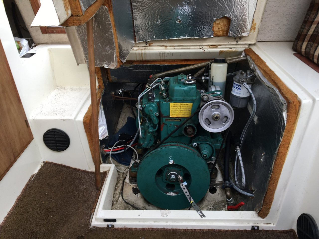

Bjorns_snipa 94 Postad 18 Februari , 2019 Jag har haft denna idé länge, och nu börjar det bli dags. Motorn som ska bytas ut är en VP MD7A och den ska ersättas av en elmotor på 5 kW. Jag har skaffat batterier och laddare och en motorcontroller är på gång. Återstår motor och mekanik... och urmontering av dieseln förstås. 1 Dela detta inlägg Länk till inlägg Dela på andra webbplatser

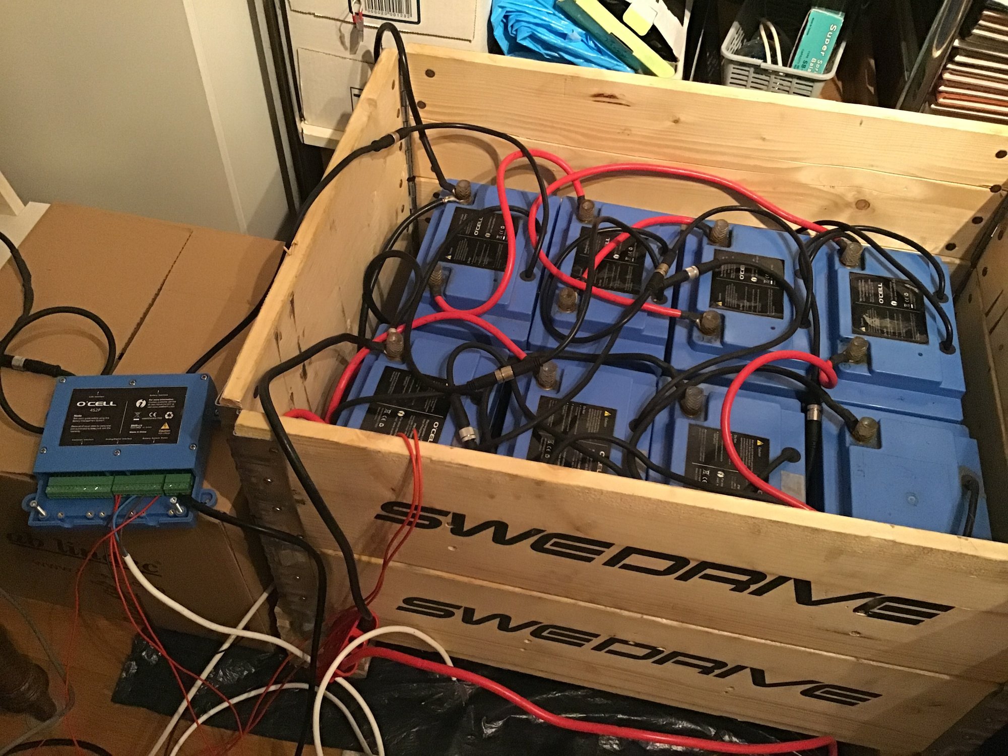

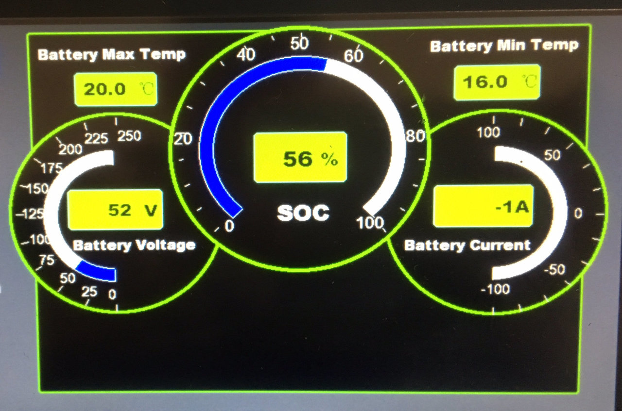

Bjorns_snipa 94 Postad 23 Februari , 2019 (redigerade) Nu har jag kopplat upp och testat batterier och BMS i arbetsrummet. Efter lite gissande (fick inte med någon manual) startade systemet. På displayen ser man status, larmar mm. Redigerad 23 Februari , 2019 av Bjorns_snipa Dela detta inlägg Länk till inlägg Dela på andra webbplatser

Bjorns_snipa 94 Postad 23 Februari , 2019 (redigerade) 8st av dessa batterier http://www.ocelltech.com/EN/product_show.asp?id=74 och en sån här BMS http://www.ocelltech.com/EN/product_show.asp?id=66 och en sån här skärm http://www.ocelltech.com/EN/product_show.asp?id=117 så här ser batteriinfo ut på skärmen Redigerad 23 Februari , 2019 av Bjorns_snipa Dela detta inlägg Länk till inlägg Dela på andra webbplatser

Bjorns_snipa 94 Postad 23 Februari , 2019 Batterierna är kopplade 4s2p så det blir 52V (nominellt 48). Jag räknar med omkring 10 kWh. Enligt en test med bogsering av en Vega går det åt 350N dvs 1kW för 5 knop. Databladet för dieseln ger 10kW för varvtalet som ger 5 knop. En annan uppmätt uppgift från en ”verklg” elsnipa ger 60-80A dvs. 2,8-3,8kW. Hur mycket ström som behövs för ”lagom” hastighet får jag se. Dela detta inlägg Länk till inlägg Dela på andra webbplatser

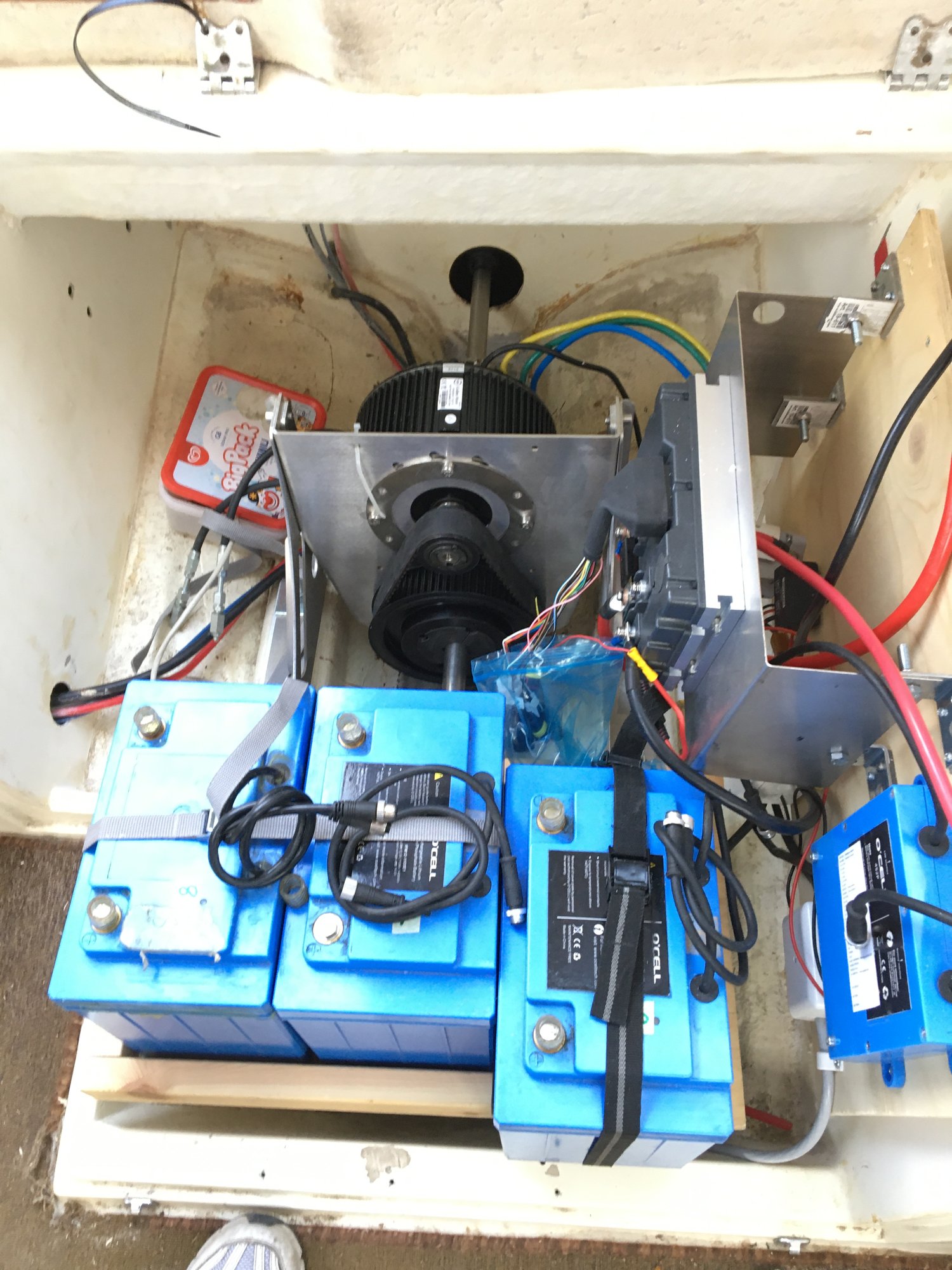

Bjorns_snipa 94 Postad 10 Mars , 2019 Nu har jag: batteripaket BMS laddare (för stor, drar 15A men min landström klarar max 10A) controller (för BLDC-motor) motor (tyvärr inte BLDC) Motorfäste hade jag tänkt snickra ihop av vinkelbeslag och plåtar av aluminium. Två längsgående vinkelbeslag som är fästa i de gamla motorfästena och fortsätter akterut. Två sidor nitade i de längsgående beslagen. En plåt mellan sidorna som blir fäste för motor och trycklager. Dela detta inlägg Länk till inlägg Dela på andra webbplatser

Bjorns_snipa 94 Postad 9 April , 2020 Nära nu... 4 Dela detta inlägg Länk till inlägg Dela på andra webbplatser
Bjorns_snipa 94 Postad 12 Maj , 2020 Nu är den i vattnet, och första åkturen avklarad. 6 Dela detta inlägg Länk till inlägg Dela på andra webbplatser
