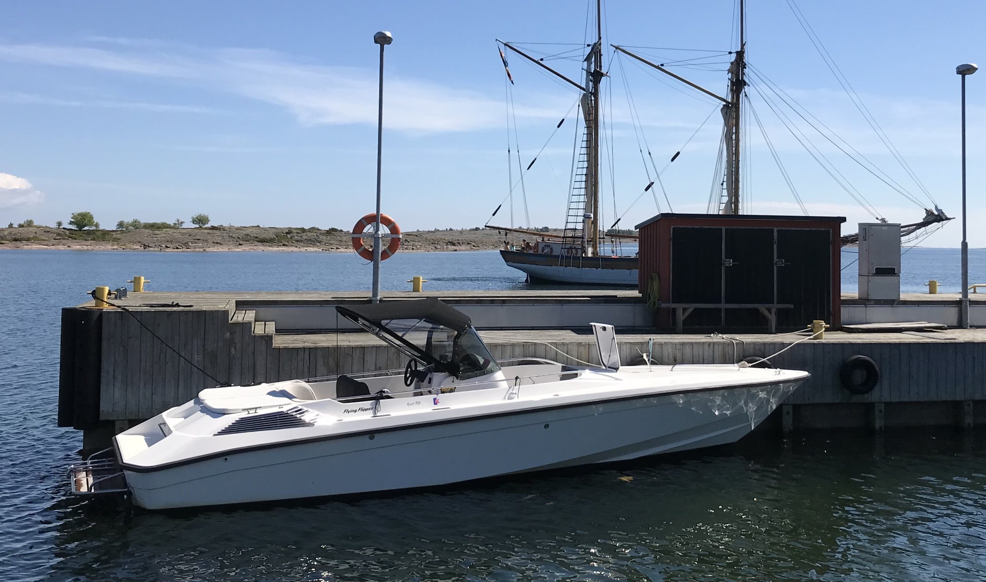

Typ såhär menar du?
Är nog lite jobb med att få sittbrunnen att se bra ut.

57 minuter sedan skrev coppertail:
Typ såhär menar du?
wow  den va fin

Och här en inspirerande bild 🙂
