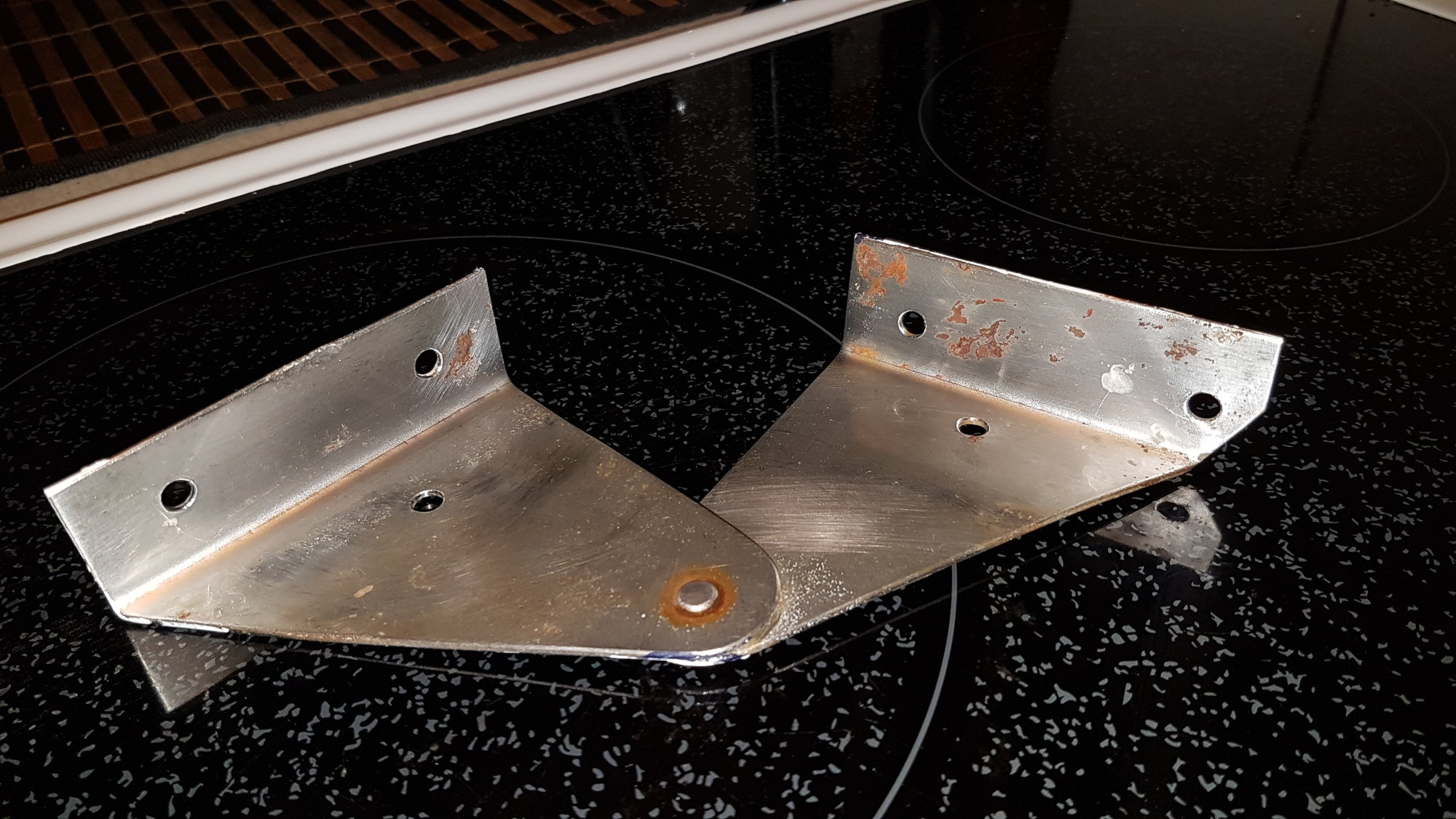

Har letat o letat efter dessa gångjärn till ryggstödet som satt i aktersoffan som jag håller på att renovera till min Polar 17.
Någon som vet vart man kan beställa dessa?

Ingen aning var du kan få tag på dom.
Jag skulle åka till plåverkstad å be dom klippa upp ett gäng plåtbitar. Borra, grada å bocka dessa samt nita ihop kan inte ta många minuter. Förmodligen smidigaste, snabbaste sättet.

vad är det för fel på de du har? Rosten är väl lätt att få bort.

Kanske byta niten, enkelt jobb. Troligen lönsamt också.
Ville bara byta ut dom mot nya då man ändå håller på att bygga en helt ny soffa.
Googlat par timmar på diverse språk och lyckats hitta en för vänster sida på Ebay för $65 + frakt :)
Har riktat till och polerat upp de gamla så de får duga, tack alles ändå.

Lägg i fosforsyra/oxalsyra så får du bort all ev rost.
Jag trodde du inte hade några alls men behövde. På en h tillverkar du säker 10 par annars, så kan du byta lite då och då. 🖒🖒
