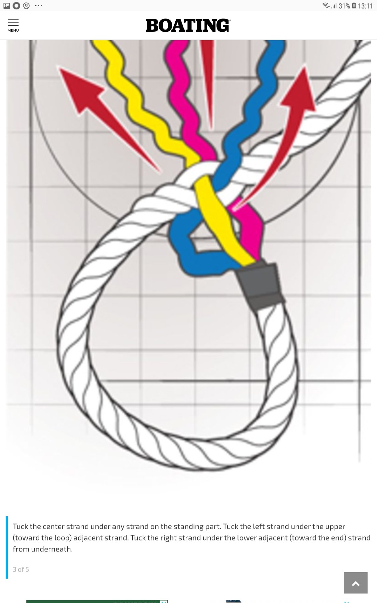

Mackey 4 855 Postad 2 Februari , 2019 (redigerade) En annan tydlig bild på just början finns här, https://www.boatingmag.com/how-to/how-to-make-eye-splice-0#page-3 Lägger upp en bild också om länken skulle sluta funka. Mackey Redigerad 2 Februari , 2019 av Mackey Dela detta inlägg Länk till inlägg Dela på andra webbplatser
