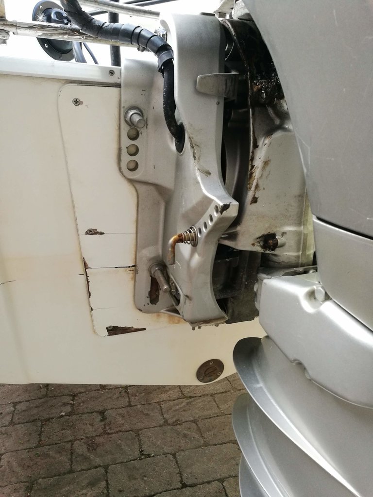

Sist men inte minst, tycker ni att jag borde testa att hissa motorn ett hål uppåt, bifogar några bilder på dagens setup.
Enligt mig bör du absolut hissa ett hål. Den sitter i mitt tycke för lågt och hade du haft stålpropp hade jag nog tyckt 2 hål...
23 timmar sedan skrev Mange249:
Jag ska testa att hissa den ett hål nu i helgen om jag finner tid. Sen får jag fundera på vilken prop jag ska testa. Försäljaren jag pratat med sade att det bara var att lämna tillbaka propellern om den ej passade, då är det lättare att experimentera.
