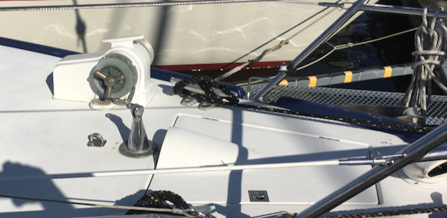

Greip 51 Postad 9 Februari , 2019 Hade ett Lewmar vertikalt med capstan på Southerlyn och det funkade alltid oklanderligt med både kätting och lina. Otroligt praktiskt med capstan för att sträcka förtöjningar i hård vind och precis som bhemac hissa upp en gubbe i masten (i dubbla fall och någon som säkrar hela tiden, det blir ju några block och sådär som måste hålla). Italwinch har jag ingen erfarenhet av men lärde mig under året vi var i Medelhavet att italiensk båtutrustning oftast håller hög klass. Har f ö en italiensk motor, en Lombardini, i Bacchanten som under sådär 1300 drifttimmar alltid skött sig oklanderligt. Själv har jag funderat på South Pacific från Australien som verkar rejäla. Läste något stort test i Practical Boat Owner för några år sedan där South Pacific var överlägset starkast, tydligen beroende på att växellådan inte bygger på en snäckväxeln utan en vinkelväxel. Finns både vertikala och horisontella . Bra priser också på www.loggin.se. Har någon erfarenhet av South Pacific? Dela detta inlägg Länk till inlägg Dela på andra webbplatser

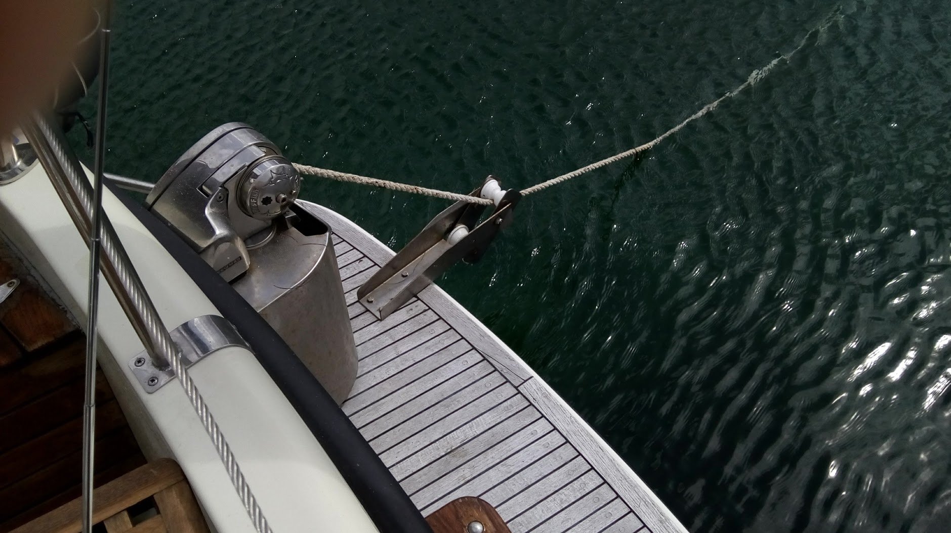

Georg_Ohm 4 840 Postad 10 Februari , 2019 7 timmar sedan skrev Athuren: Hej o tack för svar. Jag valde ett Lewmar HX1 som jag nu håller på att installera. Jag skriver tillbaka när det är klart och skickar lite bilder o synpunkter. Då kanske vi kan samordna våra erfarenheter. Jag har i vintras monterat ett HX1 på behållaren för ankarlinan. Det var litet kämpigt att borra hål och förstora hålet för lininmatingen i 3 mm rostfritt gods. Men som jag skrev innan, så ser ju HX1s konstruktion mer tilltalande ut, ser ungefär likadan ut som Quick, två konor av mässing eller brons som löper på slät axel och klämmer fast linhjulet som är av kompositmaterial. Om det slirar så är det inga splines eller bromsklackar som svarvas bort, som på ProFish. Jag har bara den elektiska installationen kvar, och det tunga lyftet av hela "konkarongen" upp på badbryggan där den skall skruvas fast i akterspegeln. Jag lade förresten litet fett på axeln, men ingenting på konorna. Dela detta inlägg Länk till inlägg Dela på andra webbplatser
Athuren 2 Postad 10 Februari , 2019 Hej, jag har en Vindö 50 och skall montera ankarspelet i fören och skall imorgon borra hålen. Får hjälp med ankarboxen och så drar vi gemensamt elkablarna. Hade varit roligt att se hur du monterat ditt spel i aktern, eftersom vi oxå behöver ett ankarspel där. Har en relativt stor badbrygga o kanske har plats för en box där. Dåligt med plats i akterkabinen. Hälsar Anders Dela detta inlägg Länk till inlägg Dela på andra webbplatser
Georg_Ohm 4 840 Postad 11 Februari , 2019 (redigerade) Jaha... en titt i fotoalbumet. Ok jag har en annan kanske mer gynnsam placering. jag vet inte hur bra det syns på bilden, men på sb-sidan av badbryggan. En rostfri behållare, "tunna" med ankarspelet högst upp. På bilden är det ett ProFish som är monterat. Nu står behållaren med HX1 i verkstaden. HX1 är litet större, annan hålbild, bygger litet bakåt, ja förut i detta sammanhang, så jag måste flytta ut behållaren 10-15 mm från akterspegeln. Behållaren står inte på badbryggan, det är omkring 10 mm luft emellan. Jag har även modifierat ankarrullen med en annan vagga. -Och jag har slagit i huvudet i denna då jag skall tömma hushållskomposten i någon av det stora komposterna... Redigerad 11 Februari , 2019 av Georg_Ohm Dela detta inlägg Länk till inlägg Dela på andra webbplatser
Georg_Ohm 4 840 Postad 13 Februari , 2019 Så här såg det ut på min båt. Kommer att se ungefär likadant ut kommande säsong, men då med ett HX1 och hela behållaren utflyttad en liten bit från akterspegeln. Dela detta inlägg Länk till inlägg Dela på andra webbplatser
