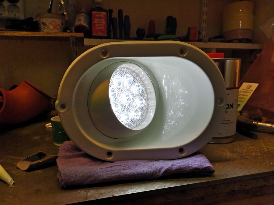

Tänkte bara visa hur bra och billigt det kan bli om man byter från dom gamla 100 watts halogen sealed beam strålkastarna till LED arbetsbelysning på 27 watt och 30 graders vilkel på ljuset (spot). orginal Morse lampor kostar ca 1.800:- st och LED lamporna kostar 198:- paret och lägger man ner några timmar på LED konverteringen så sparar man 1400:- och får bättre lyse
Var hittade du de? Jag har letat efter PAR36 LED-lampor till min spridarbelysning. Kanske finns på samma ställe?
nja inte hitta några på marknaden, utan jag kapade sönder mina trasiga befintliga lampor och köpte en helt vanlig led arbetsbelysnings lampa och monterade den i den gamla

Jo jag vet men runt 700kr för ett par glödlampa känns hårt. Jag vill gärna ha kvar de gamla armaturerna så det får nog bli "operation" a la TS.
Var någonstans hittade du LED arbetsbelysning som passar i de gamla höljena?
Satte du fast/tätade med sika?
