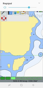

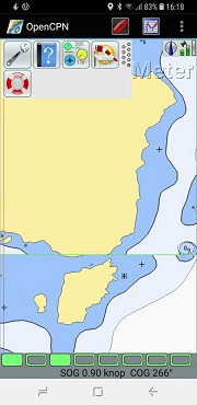

segelbagaren 50 Postad 7 Januari , 2019 (redigerade) 2019-01-05 vid 16:12 skrev Ove-T: Hej Det måste vara svårt att hitta bättre sjökort än dessa https://o-charts.org/shop/index.php?id_category=8&controller=category&id_lang=4 Svenska, Norska med flera uppdateras varje vecka. Hälsningar Ove Tycker att de i huvudsak är väldigt bra men det ser ibland litet konstigt ut när man är på gränsen mellan två sjökort. Ser inte detta på min garminplotter och bluchart är väl också baserade på sjöfartsverkets vektordata. Det är samma zoom nedan men med ett mer noggrant sjökort i N delen på övre bilden. Redigerad 7 Januari , 2019 av segelbagaren Dela detta inlägg Länk till inlägg Dela på andra webbplatser

Ove-T 305 Postad 8 Januari , 2019 (redigerade) 17 timmar sedan skrev segelbagaren: Tycker att de i huvudsak är väldigt bra men det ser ibland litet konstigt ut när man är på gränsen mellan två sjökort. Ser inte detta på min garminplotter och bluchart är väl också baserade på sjöfartsverkets vektordata. Det är samma zoom nedan men med ett mer noggrant sjökort i N delen på övre bilden. Hej Detta är något som är kvar från papperskorten. Om du har papperskort från samma område så finns sjökort i olika skalor, 1:50 000 och 1: 25 000 och du får samma information. I den övre delen finns sjökort i den bättre skala och det ser man på att stenen då är på ett djup av 0,9m medan i sjökortets undre del är i sämre skala och då visar 1 m. När man då zoomat i till den bättre skalan får man den bästa informationen som finns för respektive sjökort. Jag ser att bilden är från Kungsö på västkusten och jag får samma utseende på surfplatta i Seapilot och i Navionics. Hälsningar Ove Redigerad 8 Januari , 2019 av Ove-T Dela detta inlägg Länk till inlägg Dela på andra webbplatser

segelbagaren 50 Postad 8 Januari , 2019 2 timmar sedan skrev Ove-T: Hej Detta är något som är kvar från papperskorten. Om du har papperskort från samma område så finns sjökort i olika skalor, 1:50 000 och 1: 25 000 och du får samma information. I den övre delen finns sjökort i den bättre skala och det ser man på att stenen då är på ett djup av 0,9m medan i sjökortets undre del är i sämre skala och då visar 1 m. När man då zoomat i till den bättre skalan får man den bästa informationen som finns för respektive sjökort. Jag ser att bilden är från Kungsö på västkusten och jag får samma utseende på surfplatta i Seapilot och i Navionics. Hälsningar Ove Jo jag förstår anledningen och vet att även andra "köpekort" har samma fenomen men inte Bluechart dock. Finns även en skum sak i samma skärgård där BRB-märket som finns strax utanför Hinsholmskilen paradoxalt nog nästan försvinner när man tittar på det noggrannaste sjökortet. Märk väl, jag är inte ute efter att dissa OpenCPN utan tycker snarare att det är ett bra alternativ för extraplotter (telefon i mitt fall). Skulle också vilja ge en eloge till dig Ove för ditt engagemang i detta. Skulle jag köpa ny "dyrplotter" så blir det nog Garmin av ovan sagda skäl. Dela detta inlägg Länk till inlägg Dela på andra webbplatser
