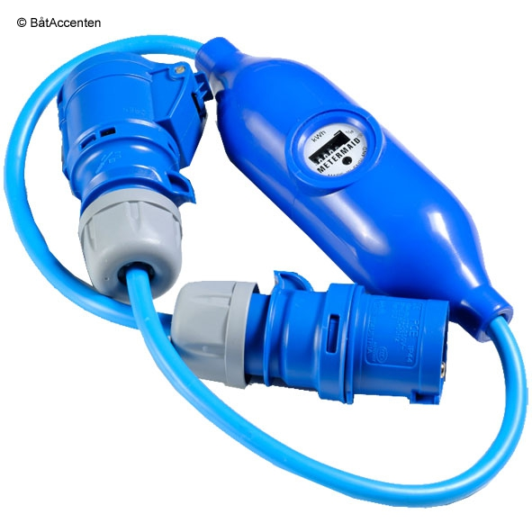

Zaphir 57 Postad 4 December , 2018 så här ser elmätaren ut...båda kontakterna var vattenfyllda 1 Dela detta inlägg Länk till inlägg Dela på andra webbplatser

bhemac 2 859 Postad 4 December , 2018 När vi satte in JFB hemma så testade jag genom slänga en inkopplad borrmaskin i barnens pool (utan barn). Kul att se att det funkar. 1 timme sedan skrev Zaphir: trodde 3 piggar var 3fas. Kontakten är enfas och heter CEE. -- Jordfelsbrytare är inte riktigt bra beteckning bör snarare heta "obalansbrytare" eller likn. Men, för att det ska bli obalans mellan fas och nolla så måste strömmen ta vägen någonstans och det kan den bara göra till jord dvs det som kallas jordfel. Så helt fel är inte benämningen. 4 Dela detta inlägg Länk till inlägg Dela på andra webbplatser
Zaphir 57 Postad 4 December , 2018 1 timme sedan skrev Georg_Ohm: Nu sänder vi inlägg om varandra... men ok! Var sitter den jfb som inte löst ut, i elstolpen eller i båten? enligt hamnchefen ska det sitta en jordfelsbrytare i själva mätaren...vilken av kontakterna jag pillade på minns jag inte riktigt men din förklaring är en fullträff för mig :) nu börjar jag förstå lite bättre och eu kontakt kallas det ju...det minns jag nu..ska kolla upp lite mer i det här ämnet och ta med mig min motorguru som också är ingenjör mm till båten så får han kolla allt och även förklara på plats. tänker också omgående kolla på den gula kabeln...har aldrig gillat den för den är jobbig att stuva undan..har varit väldigt rädd om den men vintern lär ta hårt på den och den är väldigt trög att få i kontakten på styrhytten..lite i vägen också..ska nog kolla på nåt annat nästa år när jag ändå plastar på styrhytten... tack så hjärtligt för hjälpen alla :) Dela detta inlägg Länk till inlägg Dela på andra webbplatser

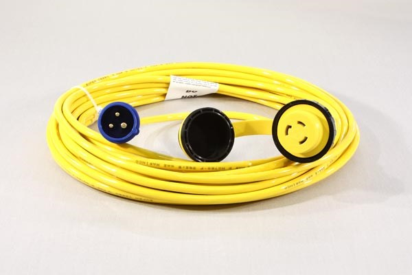

speljakt 138 Postad 4 December , 2018 5 timmar sedan skrev Georg_Ohm: Sedan den där gula landströmskabeln du visar i bild... Har du en sådan? Måhända kanske den kabeln är felaktig? Jag har dessvärre några negativa erfarenheter av sådana, Jag vill bara instämma i denna varning, framför allt när det gäller kontakten av typen "twist 'n lock" som sitter i båtändan av sladden. Här är en länk till en något långrandig men intressant artikel om hur uselt dessa är designade: http://www.pbase.com/mainecruising/installing_a_smart_plug 1 Dela detta inlägg Länk till inlägg Dela på andra webbplatser
Lintott 1 970 Postad 4 December , 2018 5 timmar sedan skrev Zaphir: Den gula kontakten som är en gammal amerikansk modell från 1938 är inte dimensionerad för de effekter vi utnyttjar i våra båtar idag. Kontaktytorna inne i kontakten är väldigt små och det är stor risk för överhettning inne i kontakten som övergår till en båtbrand. Att kontakten finns kvar är bara gammal tradition och att hålla fast vid en gammal modell som man i Amerika har svårt att lämna. Om du tittar på "skrapmärkena" i anliggningsytorna i kontakten och jämför dem med den stora anliggningsyta som finna i CEE-kontakten så inses lätt problematiken. Läs gärna den här artikeln, där framgår konstruktionsprincipen och finns rätt ruggiga foton av hur det ser ut när de brunnit. http://www.pbase.com/mainecruising/installing_a_smart_plug 1 Dela detta inlägg Länk till inlägg Dela på andra webbplatser
Zaphir 57 Postad 5 December , 2018 (redigerade) 7 timmar sedan skrev Lintott: Den gula kontakten som är en gammal amerikansk modell från 1938 är inte dimensionerad för de effekter vi utnyttjar i våra båtar idag. Kontaktytorna inne i kontakten är väldigt små och det är stor risk för överhettning inne i kontakten som övergår till en båtbrand. Att kontakten finns kvar är bara gammal tradition och att hålla fast vid en gammal modell som man i Amerika har svårt att lämna. Om du tittar på "skrapmärkena" i anliggningsytorna i kontakten och jämför dem med den stora anliggningsyta som finna i CEE-kontakten så inses lätt problematiken. Läs gärna den här artikeln, där framgår konstruktionsprincipen och finns rätt ruggiga foton av hur det ser ut när de brunnit. http://www.pbase.com/mainecruising/installing_a_smart_plug jo det där med kontaktytaorna har jag också reagerat på..speciellt med tanke på att den sitter i länge och jag känner hur svårt det är att dra ut den...har funderat på att kladda på elsilicon men inte frågat ngn om det är bra. mkt skrämmande att läsa artikeln och har man elsäkerhet i åtanke borde det finnas på listan att kolla kablarna oftare och jag som behöver ett helt kärnkraftverk när jag jobbar med båten ska göra det ofta. när jag tänker efter borde jag nog byta ut grejerna mot ngt annat för jag tycker inte om utanpåliggande kontakter på båten..den är förvisso "vattenskyddad" med lock (i metall) jag vill ha inbyggda grejer istället med lucka som försluts ordentligt 2 timmar=6 kw när jag testade mätaren med belysning och kupévärmare på 2 kw på fulll värme och användning av handmaskiner Redigerad 5 December , 2018 av Zaphir komplettering Dela detta inlägg Länk till inlägg Dela på andra webbplatser

Stan 66 Postad 5 December , 2018 (redigerade) Ratio electric från Nederländerna har en gul kraftig landströmskabel samt inlets/outlets i rostfritt med O-ringstätningar och en yttre skruv ring, klassad IP-56. https://www.ratio.nl/en/catalog/marine/groups/g+view Den är till det yttre rätt lik den amerikanska från Marinco som det talas om ovan. Men med kontaktytor mer liknande våra i Europa. Mitt landströms intag sitter i ankarboxen. tidigare fick jag byta de blå europa kontakterna från Jula (IP-44) vartannat år då de var helt sönder rostade, nu har jag inte bytt nånting på 5 år. Hjertmans och Erlandssons brygga säljer i Sverige , bland annat. Redigerad 5 December , 2018 av Stan Dela detta inlägg Länk till inlägg Dela på andra webbplatser
Georg_Ohm 4 840 Postad 5 December , 2018 40 minuter sedan skrev Stan: Ratio electric från Nederländerna har en gul kraftig landströmskabel samt inlets/outlets i rostfritt med O-ringstätningar och en yttre skruv ring, klassad IP-56. ….. Det var denna nederländska Ratio-kabel jag hade negativa erfarenheter av. Visserligen själva kabeln, inte kontaktdonet. Alltså det var i den första centimetern i kabeln, efter kontakten som det uppstod kabelbrott p.g.a. böjningen, men samma del finner man ju ofta i vilken elektrisk borrmaskin och elvisp som helst, för att nu nämna några exempel. Himla synd då att kontaktdonet var gjutet på kabeln, om det inte hade varit det hade det ju varit lätt att fixa. Den amerikanska Phase-modellen har vi ju sågat tidigare i detta forum. 1 Dela detta inlägg Länk till inlägg Dela på andra webbplatser
per_62 223 Postad 5 December , 2018 (redigerade) Jag har följande elintag och gummikabel för landanslutning som fungerar bra: ABL Sursum 1168160, elintag, 16A, IP66, vilket är i plast (skulle helst vilja ha i syrafast). Men även om elintaget är IP66 så har jag monterat det under sprayhooden så att det skyddas från regnvatten när skarvkabeln är ansluten. 25 m skarvkabel från Biltema (Art. 35-9831) med CEE-kontakter 3 x 2,5 mm² RDOE-kabel (H07RN-F). Godkänd för utomhusbruk. IP44. Max. belastning: 3600W. 250V/16A. CEE-kontakdon är väl bland de vanligaste som finns i Sverige så därför valde jag dessa. Samt kontaktytorna i de strömförande delarna ser förtroendegivande ut och ska klara 16A. Redigerad 5 December , 2018 av per_62 Dela detta inlägg Länk till inlägg Dela på andra webbplatser

speljakt 138 Postad 5 December , 2018 3 timmar sedan skrev Stan: Ratio electric från Nederländerna har en gul kraftig landströmskabel samt inlets/outlets i rostfritt med O-ringstätningar och en yttre skruv ring, klassad IP-56. https://www.ratio.nl/en/catalog/marine/groups/g+view Den är till det yttre rätt lik den amerikanska från Marinco som det talas om ovan. Men med kontaktytor mer liknande våra i Europa. Såvitt jag kan se säljer Ratio kablar med flera olika kontakttyper, bl a den amerikanska NEMA L5 30(twist&lock), som ju verkar vara fullständigt livsfarlig: https://www.ratio.nl/en/catalog/marine/cordsets/groups/g+c+view Gäller att undvika den... 1 Dela detta inlägg Länk till inlägg Dela på andra webbplatser
